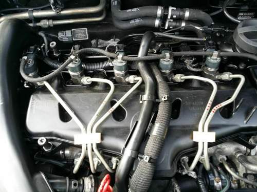

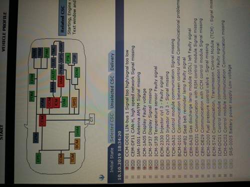

Sodele. Vida Dice ist hier, installiert und läuft. Ich werde die Tage mal etwas ausgiebiger damit rumspielen. Da ist wieder der Fehler auf Injektor Nr 3. Sind die auf dem Foto richtig nummeriert? Sind die durchnummeriert 1-5, wie es logisch wäre?

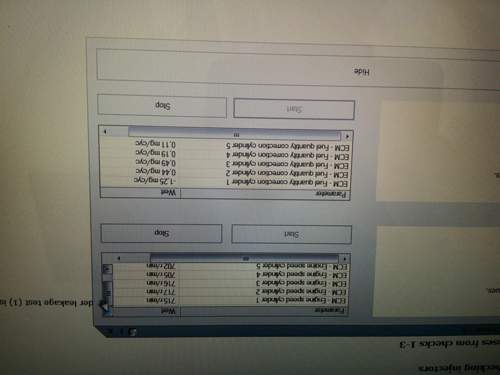

Wir hatten nach einiger Zeit bemerkt, dass der Führungsteil des Injektors Nr 3 schräg sitzt, der Stecker deshalb etwas gekippt eingesteckt ist und die Dichtung kaputt. Führungsteil und Dichtung raus, Stecker gerade eingesteckt, Fehler weg :) Das hatten wir erst paar Mal übersehen, weil sich der Stecker eigentlich einklicken liess, aber wohl doch nicht einen richigen Kontakt machen konnte. Ich habe dann den Injektorentest durchgeführt und fotografiert, vielleicht mag mir da jemand was dazu schreiben?
Vorgängig hatten wir noch das ECM ausgebaut, die Anschlüsse ausgepustet, die Kontakte etwas geputzt mit einem ganz feinen Bürstchen und mit einem Spezialprodukt vom IT-Menschen behandelt, dann die Injektoren-Kabel mit dem Ohmmeter ausgemessen, da war alles ok und wir fanden keinen Wackelkontakt. Dabei ist uns eben dieser Stecker aufgefallen.
Im Zuge all dieser Tests tauchte neu ein ABS-Fehler im Cockpit auf, der mal da ist und mal nicht. Der kam schon vor dem Ausbau des ECM und nachher auch wieder, ich weiss noch nicht recht, wo uns das jetzt wieder hinführt. Grad vorhin hatte ich zum dritten Mal alle Fehler zurückgesetzt und jetzt ist gut.. Aber eins ums andere. Ich bin euch seehr dankbar um einen Kommentar wegen den gemessenen Werten des Injektorentests, ob das so gut ist oder da noch was getan werden muss. Die Injektoren sind alle ersetzt und der Diesel-Spezialist habe sie angelernt, hiess es.

Stecker vom Injektor Nr 3 haben wir ersetzt. Dabei haben wir gleich noch alle Kabel kontrolliert und fanden am Injektor Nr 4 an den beiden Kabeln 3 durchgescheuerte Stellen. Die hätten früher oder später einen Kurzschluss verursacht. Kabel raus, neue Kabel sauber eingelötet, stabilisiert, alle Kabel schön umwickelt und wieder sauber eingepackt. Heute Probefahrt über den Hausberg. Und er läuft besser als je zuvor :D
