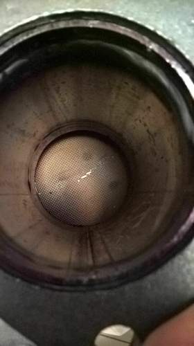

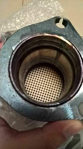

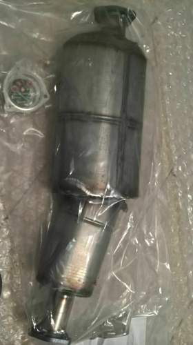

Mir fällt noch was ein. Und zwar im 8E Forum hat der User @cepheid1 in seinem 3.0 V6 TDI nur den DPF erneuert (3rd party), der Kat ist noch der alte. Er berichtet von sehr guten Reg. Temperaturen, auffallend besser, als mit dem alten aschegefülltem DPF. Es liegt irgendwie auf der Hand, dass für die Temperaturregelung im DPF tatsächlich Messwerte (Temperatur) oder gespeicherte Werte (Aschewert) vom Motormanagement herangezogen werden, um die zu erreichenden DPF-Temperaturen zu regulieren. Daher würde ich jetzt nixht mehr auf den Kat zeigen, sondern möglicherweise doch auf den DPF.
https://www.motor-talk.de/.../...chbau-dpf-im-3-0tdi-t5561983.html?...
Logo, DPF voll mit Ruß statt Asche kommt schneller auf Temperatur weil beim Abbrennen des Ruß weiter Wärme freigesetzt wird. Meine Erklärung
Verbrennungstemperaturen im DPF selbst kann das Motormanagement nicht feststellen, da der Fühler vor dem DPF verbaut ist.
Schau Dir mal Bilder vom DPF an. Am schmalen Teil des DPF sittz der Fühler oben drin. Da hat der DPF mti seinen Waben schon angefangen. Aber keine Ahnung ob in dem Teil nur die reine Filter Funktion ist oder auch eine Katalyse erfolgt.
Du hast den DPF ja zu Hause. Wenn das so ist, erklärt das einiges, zumindest kann dann davon ausgegangen werden, das der DPF-Fühler schon von den Wärmefreisetzungen durch Katalyse und Rußabbrand was "mitbekommt".
Anbei Bilder nochmal. Die groben Waben sind DPF Eingangsseite. Auf Höhe der Waben sitzt auch der Tempsensor.
Ich kann noch mal den alten DPF fotografieren.

Zum Problem von Aquapro:
Wenn der OxiKat nicht funzt, dann würde das Steuergerät längst meckern. Der Kat wird überwacht vom Steuergerät.
Obgleich ich anzweifele, dass die Temoeratur durch den Kat erzeugt wird. Mein Tempaensir sitzt am Turbo vor dem Kat, danach kommt mWn nur noch einer im DPF.
In MWB102 siehst Du zwei Temperaturen, die höhere muss also er im Turbo sein.
Folglich habe ich am Turbo schon >600°C während der Regeneration noch bevor der OXI Kat was getan hat.
Ich werde beim nächsten Mal auf der Bühne nach einem 3. TempSensor zwischen Kat und DPF suchen
