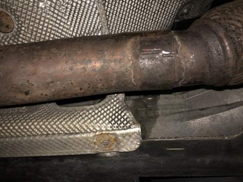

ich muss meinen DPF dann doch mal zum Reinigen schicken, leider ist die Steckverbindung zum Auspuff nach 15 Jahren aber einfach fest. Die Schelle war schon so marode dass die einfach abgerissen ist.
Selbst wenn ich das irgendwie aufgebogen bekomme wird das nachher sicher nicht mehr dicht. Am liebsten hätte ich das einfach rausgeschnitten und eine Doppelschelle eingesetzt, aber das Rohr zum Mittelschalldämpfer hat eine minimale Biegung nach unten.
Jemand sowas schon mal gemacht?

Hat der DPF nicht auf beiden Seiten eine Schraubverbindung inkl. Flansch?

Sorry, ist LCI mit N47
Ich hätte da an ein Flexrohr gedacht.
Wenn es mit den Abständen zur Dämmung passt.

Am Besten klappt es mit dem Autogen-Brenner. Vorsichtig warm machen und schon löst sich das Problem.
Falls du keinen zur Hand hast, tut es der Heißluftföhn auch. Dauert nur länger. Gleich danach kurz abschrecken mit Rostlöser etc. Soll man zwar nicht, weil sich das Materialgefüge ändern kann. Aber bevor man es nicht raus bekommst...
