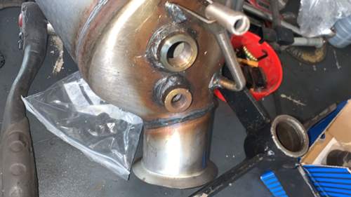

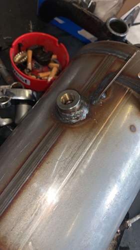

Habe aus dem Zubehör einen anderen dpf im Austausch bekomme .
Dieser ist eher rund und hat seitlich ein Anschluss mehr .
Lt Hersteller funktioniert der aber man muss wohl da nur eine Schraube reinsetzen .
Ist das normal so mit einem dpf aus dem Zubehör ?

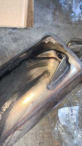

Das dritte Bild ist der originale
2 Antworten
Der Stutzen ist für einen Temperatursensor. Wenn dein Auto den nicht hat, mach ihn blind.
