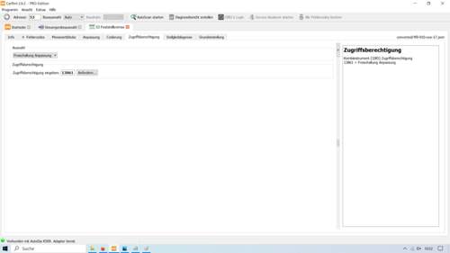

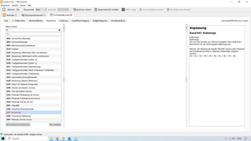

hallo,
kann mir jemand sagen, wie ich den aschewert/russwert vom dpf zurücksetzten kann?
audi a6 3,0 tdi 2009 4f
ich habe leider kein VCDS sondern " nur" carport software
nach langen suchen habe ich auch den kanal gefunden wo ich den russwert ändern/restesten könnte.
adresse 53(feststellbremse) kanal 47 nur wenn ich draufklicke kommt fehler. kann nichts ändern.
kann das sein, das mir die zugriffsberechtigung fehlt?
es steht eine dabei, aber die geht nicht.
woher bekomme ich den?
oder wie mache ich das?
danke
Russmenge
Berechtigung

Zum Zurücksetzen der "Lernwerte" ist ein Zugriffscode notwendig. Ob das mit Carport geht weiß ich aber nicht...
nein ich will ihn am mittwoch reinigen lassen....
woher bekomme ich den zugriffscode?

Frag auf einer Carport Community Seite, ich denke nicht das der Code von VCDS funktioniert.
habe ich schon gemacht......geht aber nicht so schnell wie hier :-)
hättest du den code für VCDS?

Eigentlich nur die Aschebeladung in Milliliter.
@ Edith 2: nachdem ich meinen Text von damals nochmal gelesen habe, meine ich, dass alle Werte des MWB 104 zurückgesetzt werden.
Im normalen Fahrbetrieb bei einem Verbrauch von 8 Liter sammeln sich etwa 80 Milliliter auf 100.000 km an. Wenn du mit dem Zurücksetzen also etwas wartest, ist das sicher nicht so schlimm, aber ich würde es dennoch zeitnah machen.
@ Edith:
Der Pfad in VCDS ist „01 – Motorelektronik, lange Anpassung, Partikelfilter (Kanal 81), neuer Wert: 1“. Diesen Eintrag mit „Testen“ bestätigen und anschließend „übernehmen“. Im MWB 104 war anschließend zu sehen, dass die Aschebeladung und alle anderen Werte 0 sind.
alles klar danke ich habe jetzt auch alles auf null.....
das wars...tausend dank
.....jetzt muss ich nur noch den filter reinigen übermorgen und alles ist wieder gut...hoffe ich.
