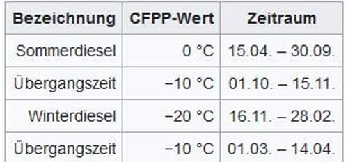

Winterdiesel gibt es ab offiziell ab 16.November.

Zum Thema Winterdiesel, das ist in Deutschland nach DIN EN 590 wie im Bild geregelt...
Winterdiesel-deutschland
