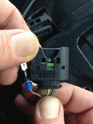

Der Sensor selbst ist nicht Defekt die Leitung ist defekt wie bei mir !

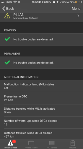

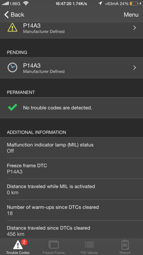

Im Anhang mal paar Bilder von heute.
Bin heute mal BAB gefahren. Während der Fahrt hat er regeneriert und auf der Landstraße an einer Ampel war dann Schluss. Nach der Ampel war das typische Brummen wieder weg. Die Temperatur vor Kat ging auch wieder von 610 auf 350 runter.
Bild 1 war kurz nach der BAB Fahrt.
Bild 2 war dann im Stillstand.
Die Wegstrecke vom letzten erfolgreichen Regenerieren stimmt nicht, weil er hat ja regeneriert.
Fehler wurden heute keine gelöscht.
...und wie hast du den Fehler behoben?
Was war die Ursache? Es geht doch nicht aus heiteren Himmel ein Kabel kaputt.
Oder ist es blöd verlegt und es stirbt den Hitzetod? Oder ein kleiner Marder hat geknabbert?
Nach dem erneuern müssen auch die Adaptionswerte gelöscht werden. Bezweifle das dies passiert ist.
...und wie wird das gemacht?
Mit dem entsprechendem Testmodul über ISTA.
Am Drucksensor ist eine Art Gummischlauch der sollte erneuert werden.
Hitz + Gummi verträgt sich nicht sonderlich gut.
Wenn der Schlauch nicht 100% Dicht ist kann es zu Fehlfunktionen kommen, wir sprechen hier von 60 mbar Grenzwert.
Der Schlauch wurde erneuert
Der Stecker ist es eher nicht Kabel direkt
Repariert habe ich es selbst noch nicht will nächste Woche mich daran versuchen

Ich habe was zu berichten!
Ich habe den besagten Stecker des Drucksensors getauscht und die Adaptionswerte zurückgesetzt
Jetzt 70km gefahren und hatte einen recht vollen DPF laut Ausrechnung wurde 2 mal regeneriert mal schauen wie es weiter geht.
Niko
Ich berichte weiter!
Wie hast du die adaptionswerte zurück gesetzt?
Mit Rheingold
Sollte man machen wenn man was am LMM oder anderen Sensoren was macht damit es sich neu kalibriert
