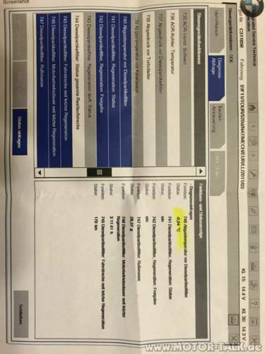

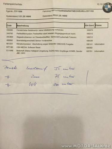

Hier mal die Ausdrücke der BMW Werkstatt
Exakt meine Fehler mit dem Dpf deine sensorwerte spinnen wie verrückt da bin ich sicher
@Sniper-2005 schrieb am 16. Oktober 2015 um 19:19:03 Uhr:
Exakt meine Fehler mit dem Dpf deine sensorwerte spinnen wie verrückt da bin ich sicher!
Die Abgastemperatur vor dem Partelfilter ist humbuk es gibt keinen daher der Wert habe ich bei mehreren ausgelesen wo keinerlei Probleme hatten.
Schade das er kein Photo mit dem drucksensor hatte der zeigte bestimmt ein -xxx an wie bei mir.
Entweder Sensor defekt oder Kabel Stecker ect.

BMW hat mir ja erklärt , an was das liegt. Temperatursensor hat dem Motor immer gesagt, dass es -0,5 Grad sind, obwohl 90 Grad warm. Weiterhin war der Drucksensor am Steuergerät nicht mehr vorhanden. Dies erklärt den enorm hohen Verbrauch. Natürlich könnte auch ein Wackelkontakt das Problem verursachen.
Aber diesen tempsensor den die angemakert haben der zeigt immer noch den Wert da es ihn nicht gibt das ist Schwachsinn
Was mit dem Drucksensor war weiß ich nicht da keine Daten/Fakten vorhanden
