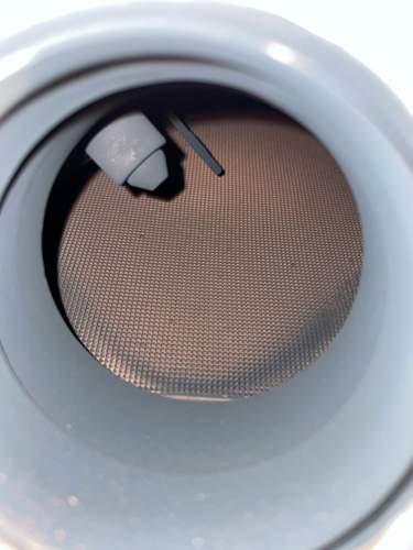

Themenstarteram 18. Oktober 2023 um 9:07
Ich habe mir den Partikelfilter angeschaut. Leider habe ich es nicht hinbekommen ein Foto zu machen da PF sehr tief sitzt, alles wurde nur unscharf, muss ich nächstes Mal versuchen. Ich versuche es zu beschreiben, der Partikelfilter besteht aus großen Quadranten/Segmenten, dazwischen ist so eine weiße Einlage als Spalt. An einer Stelle hat sich diese Einlage etwas aufgebläht, d.h. Spalt wurde etwas größer. Und: Die Quelle vom Ruß ist Partikelfilter, von da kommt es her. Dieser Spalt befindet sich auf der aufgehellten Stelle im Partikelfilter, das ist durch häufige Regenerationen ein (heller) Kreis. Einen Riesenriss sieht man nicht, wie ich es erwartet habe, ist tatsächlich nur minimal. Ich muss überlegen was ich hier mache.
PS: Zum Turbo muss ich nichts überlegen, er ist defekt, das ist ein Riesen-Axialspiel, ca. 0,5mm oder vermutlich mehr, macht auch "Klack-Klack" wenn ich die Welle bewege. Krass.

Villeicht hilf ein Beispielfoto, So sah mein DPF im frühjahr aus als ich den Turbo gewechselt habe, wo genau sind da risse bei dir?
@Daniel_F30 schrieb am 18. Oktober 2023 um 18:58:50 Uhr:
Das da ist der Katalysator, nicht der DPF.
Aber ich würde mir da keinen Kopf machen, solange keine Probleme vorliegen.
Achso, mein fehler dachte das wäre ein Teil liegt der DPF dann hinter dem Katalysator? :)
Nein eh nicht dachte nur villeicht ist es dann verständlicher.
Sry weden schon wieder Off-Topic :D
Ja, der DPF ist dahinter. Dazwischen ist etwas Freiraum, ca. 5-10mm Spalt. Deswegen ist es schwierig den DPF zu endoskopieren, die hintere Lambdasonde sitzt hinter dem Motor.
