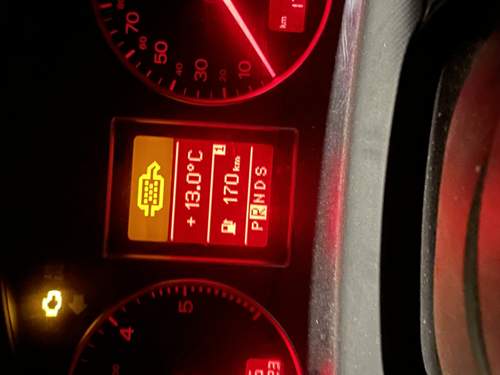

Moin, hab folgendes Problem:
Motorkontrollleuchte leuchtet + Vorglühlampe blinkt
Bin daraufhin mit VCDS ran -> Abgastemperatursensor defekt
Hab daraufhin einen neuen bestellt und bin weiter gefahren.
2 Tage später Notlauf und DPF Symbol im Display.
Kann es sein das die Regeneration aufgrund des sensorproblems nicht mehr gestartet ist?
Wie krieg ich den DPF wieder regeneriert da er nur noch im Notlauf startet?
A4b7
2.0 TDI
175000km
Grüße ??
DPF
5 Antworten
Was für Fehler meldet VCDS?
Wenn die Kontrollleuchte Freibrennen des Dieselpartikelfilter (DPF) erscheint sollte man die Reinigung des DPF unterstützen:
- entweder weiter fahren
- oder den Motor im Stand mit erhöhter Leerlaufdrehzahl, ca. 2.000 U/min, z. B. mit einem Schuh zwischen dem Gas-
und Bremspedal klemmen, weiter laufen lassen bis die Kontrollleuchte aus geht (ca. 20 min).
Ein defekter Abgastemperatursensor sperrt aber in der Regel die Regeneration.
Mit dem Weiterfahren wurde der DPF somit weiter und weiter beladen / überladen.
@Rotzhundb7
Wenn der neue Sensor jetzt funktioniert, hilft nur eine Notregeneration.
Einleitung nur über VCDS o. ä. möglich.
