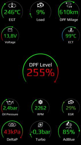

Letzte Woche ist bei mir bei meinem B20DTH der Turboschlauch während der Fahrt abgerissen.
Im Notlauf bin ich noch nach Hause, aber es kam dann die Meldung, dass der DPF freigebrannt wird und ich die Fahrt fortsetzen soll.
Nun habe ich den Schlauch repariert, das Freibrennen scheitert aber und das Auto geht dann in den Notlauf. Inzwischen mehrfach erfolglos versucht.
Bei früheren Modellen konnte per Werkstattstester ein Regenerieren im Stand ausgelöst werden.
Ist das beim 2016er B20DTH auch noch möglich?
Oder kann ich hier noch etwas tun?
Anbei ein Bild des Zustandes aus dem OPL Monitor
OPL Monitor

Ein Regenerieren im Stand ist möglich, aber nicht mehr bei einer Rußbeladung von 255% des Partikelfilters.
Themenstarteram 25. Juni 2023 um 10:26
Möglicherweise ist der angezeigte Wert über die kostenlose App nicht richtig.
Wie wird das Freibrennen im Stand ausgelöst?
Mittels Diagnosetool in der Opel-Werkstatt, oder geht das auch mit anderen Tools oder auf anderem Wege?
Freibrennen kann der FOH über ein Diagnosetool machen. Sollte der Wert von 255% stimmen geht es nicht mehr. Die Regeneration wird dann nicht mehr starten.

Eine Regeneration war nicht mehr möglich.
Auch nicht durch das Diagnosetool der Werkstatt.
Der Filter war jetzt zum Aufbereiten und wird aktuell wieder eingebaut.
190tkm und die 60 Kilometer im Notlauf haben das Teil wohl an die Belastungsgrenze gebracht.
Mit abgerissenen oder auch nur undichten Ladeluftschlauch weiterzufahren ist nicht die beste Idee.
