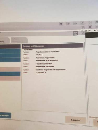

Da nun der Stress in der Arbeit etwas abgeklungen ist, hatte ich endlich einmal Zeit und Lust um mich wieder der Problematik mit dem DPF zu widmen. Kurzer Zwischenstand: Im Idrive wird keine Meldung seit September angezeigt aber nur weil ich sehr viel auf der Autobahn fahre. Jedoch weiß ich, dass sich der DPF wieder melden würde, wenn ich etwa eine Woche wieder nur Kurzstrecken fahren würde. Daher war ich heute in einer freien Werkstatt und habe die Problematik angesprochen.
Tatsächlich hat der DPF seit 7319936 Metern keine aktive Regeneration mehr gemacht ( ~7320 km).
Regeneration wurde angefordert jedoch hat das Auto diese nicht gemacht (Gegendruck befindet sich im Stand zwischen 25 und 27 mbar).
Fehler sind keine abgelegt (siehe Fehlerspeicherliste), die im direkten Zusammenhang mit dem DPF stehen.

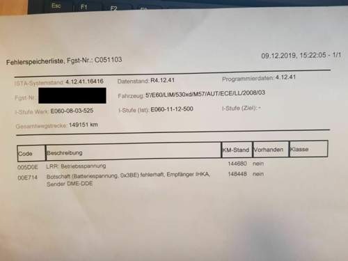

Jedoch hat mir der ansässige Werkstattmeister gesagt, dass die Ansauglufttemperatur und die Ladelufttemperatur nicht mehr als 30 °C voneinander abweichen dürfen (siehe Foto) und das diese Abweichung durchaus dafür verantwortlich sein kann, dass der DPF nicht aktiv regenerieren will. Daraus folgert er, dass der Ladelufttemperatursensor defekt sein müsse und ausgetauscht gehöre. Zusätzlich würde er auch den Gegendrucksensor austauschen, um etwaigen Fehlern zu entgehen. Grund dafür ist, dass das Auto irgendeinen Testlauf nicht starten wollte (siehe Bild).

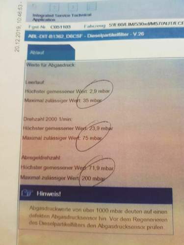

hab heute die beiden Sensoren in der Werkstatt tauschen lassen und folglich hat dann auch der Testlauf funktioniert (220 Euro für den Wechsel und Diagnose).
Werte des DPF sind nicht so schlecht und das obwohl die letzte Reg. etwa 7000km her ist!?
Dann hat mir die Werkstatt aber folgenden Fehler diagnostiziert (siehe Bild) und will für den Tausch vom LMM und Druckwandler satte 627, 06 Euro.
Was sagt ihr dazu? Fehlerspeicher sagt übrigens nix von einem DPF Fehler, da Werte ja vollkommen in Ordnung sind.
Ich brauche echt euren Rat :/
Übrigens was sehr kurios ist: Letzte Reg. vor 7000km und verbrauchter Diesel seit letzter Reg. etwa 90l. Diese beiden Werte passen doch auch rechnerisch nicht zusammen oder?

Die Dpf Werte sind top. Das hat soweit geklappt. Ich vermute bei dem anderen Problem, das das AGR nicht öffnet. Somit misst der LMM zu viel Frischluft. Für den Motor erstmal nicht tragisch, eher besser. Dennoch ist das relevant für den TÜV. Es sollte zuerst getestet werden ob das AGR Ventil öffnet. Ich benutze dafür eine unterdruckpumpe (Doppelhub) geht das Ventil beim saugen nicht auf ist es defekt. Kann man am unterdruckschlauch unterdruck fühlen (besser messen)? Der druckwandler geht gerne mal kaputt. Das Ding kostet nicht Die Welt aber die Ansaugbrücke muss dafür runter. 2-3h sind da schnell weg. LmM würde ich erstmal lassen. Der sollte weg sein wenn das AgR System.wieder läuft. Wenn nicht kann man den separat tausche ohne ASB
Danke einmal für die rasche Antwort! 🙂
Hab das AGR Ventil selbstverständlich testen lassen, dieses öffnet und schließt ganz normal. Werde das aber im Hinterkopf behalten, danke!!
Was sagst du eigentlich zu diesem Punkt mit letzter Regeneration? Irgendwas passt dem DPF trotzdem nicht, dass er nicht arbeitet oder? Und wie konnte sich der Gegendruck von den obigen 27 mbar plötzlich auf 2,9 mbar senken und das ohne aktiver Regeneration? Hast du dazu irgendwelche Ideen? Es kann doch nicht sein, dass ich keine einzige Woche nur in der Stadt fahren kann ohne, dass die DPF Meldung kommt...
