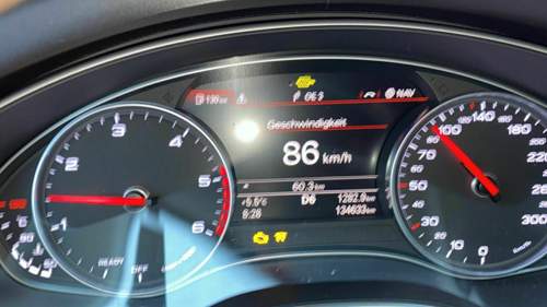

Hi
Heute Morgen hat der DPF angezeigt das er ne Regeneration braucht vorhin dann mit s Modus 80km 45min gefahren und er zeigt immer noch DPF an
Einer ne Ahnung warum ?

Hallo an alle!
Ich habe folgendes Problem:
Mein DPF leuchtet regelmäßig, ca. alle 300-400km, auf (Systemstörung Partikelfilter) ich muss dann ca. 160 km am Stück auf der Autobahn fahren damit er sich wieder regeneriert. wenn ich das aus zeitlichen Gründen nicht schaffe, geht der Motor auf Notbetrieb....
Ich fahre viel Kurzstrecke, Arbeitsweg ca. 7-10 km Autobahn. dazwischen fahre ich aber auch mal 20-30km km Autobahn...
Jetzt meine Frage:
Das kann doch nicht normal sein, 160-180 km fahren zu müssen, um den DPF zu regenerieren. Gibt es jemanden der ebenfalls Erfahrungen mit diesem Problem hatte bzw. hat jemand eine Idee, was defekt sein könnte? Beim Fehlerauslesen war kein Fehler ersichtlich bzw. es wurde keiner angezeigt...….
Ausgelesen hab ich ihn schon:
Als der Motor auf Notbetrieb ging, war der Filter mit ca. 20g belastet. Nachdem ich die Störung löschte und 160 km auf der Autobahn fuhr, verschwand die Systemstörung DPF auch... 30 km nach dem erlischen des DPF, hab ich ihn nochmals ausgelesen 5g Belastung.

DPF+Motorkontrollleuchte
