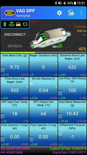

Anscheinend ist der 3.0TDI Competition mit Motorkennbuchstabe CVUB nicht komplett supported von der VAG DPF app
So, jetzt nochmal auf anraten alle Motor-Gruppen in der VGA DPF App durchprobiert (Zündung an, Motor aber aus) und mit Gruppe 10 sehe ich jetzt alle Werte bis auf DPF OUTPUT GAS TEMP - das ist fast perfekt um jetzt mal zu monitoren beim Fahren...
Screenshot-20201127
632km und nur knapp 10 gr Ruß sind eigentlich extremst gute Werte. Sind eigentlich sogar verdächtig niedrig. Woher weißt Du, daß er mehrfach versucht hat zu regenerieren? Das Du die DPF Ausgangstemperatur nicht zu sehen bekommst ist schade, weil daran kann man eigentlich sehr gut erkennen, ob er wirklich regeneriert oder nicht.
Ich hab die App ja erst seit dem Wochenende startklar. Ich habe letzte Woche einige Male beim abstellen des Wagens den Lüfter laufen gehabt und es roch hinten nach heißen Bremsen aus dem Auspuff - dann weis ich er war gerade dabei bevor ich parkte. Und das macht keinen Sinn zu den Messwerten ... ich zeichne jetzt bei jeder Fahrt die Daten auf ... schauen wir mal...

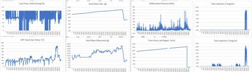

Ich hab die App erst 1 Woche drauf und bin in dieser Woche nur ca, 200km gefahren. Außerdem fehlt bei mir der DPF OUTPUT GAS TEMP Wert. Am Anfang im LOG hab ich noch mit div. GROUPS probiert bis ich dann die Group 10 gefunden hatte wo alle Werte angezeigt werden außer DPF OUTPUT GAS TEMP. Dieser Wert erscheint in keiner Group. Laut Entwickler liegt das daran dass der 3.0TDI BT Motor nicht offiziel getestet/gelistet ist.
FRAGE: Seht Ihr (Competition 3.0 TDI BT) Fahrer bei Euch die DPF OUTPUT GAS TEMP in der App ???
Das M-Stg speichert die im Log ausgelesene Daten selbst. D.h. die 1200 km können schon echt sein. Die Duration kommt eigentlich auch vom M-Stg. Die App liest diese Sachen direkt aus und umgeht den OBD Overhead, um die Daten schneller verarbeiten zu können. Evtl gibt es, da Dein Motor scheinbar nicht komplett unterstützt wird, deswegen Probleme (mit den Daten).
Edit: Deinen Log bekomme ich leider nicht mit Open Office geöffnet. Er röddelt sich zu tode, zeigt aber nix an. Kannst Du es mal 1:1 von der App hier ankleben.
Hier die grafische Darstellung der wichtigsten Werte aus dem Log, die letzten 200km inkl. einer Regenration
Dpf-analyse-7-12
Passive Regeneration findet bei Dir definitiv nicht statt. Dafür ist Deine Abgastemperatur in den Bereichen ausserhalb der aktiven Phase zu niedrig. Mit 380-400°C wandelst Du keinen Ruß in Asche um. Außerdem steigt die Rußmenge, wenn auch erstaunlich langsam, kontinuierlich & ohne Einbrüche an.
wie gesagt die Grafik sind nur die letzten 150-200km ... mehr bin ich seit der App Installation vor ca. 1,5 Wochen nicht gefahren.
Ja, das habe ich weiter oben schon verstanden :D Wenn sich Dein Fahrprofil aber nicht komplett um 180° geändert hat, ändert sich nix an dem Ergebnis. So auch die fehlende passive Regenerierung. 1000 von den 1200km seit der letzten Regeneration bist Du (vorausgesetzt die Werte werden korrekt von der APP am M-Stg abgeholt) halt schon vor der App Installation gefahren.
Wenn die Regeneration erfolgreich abgeschlossen wurde:
- setzt sich dieser km Stand auf 0 zurück
- die verbrauchten Liter Sprit in der Rußsammelphase werden auf 0 gesetzt (siehst Du in der App nicht)
- Die Zeit wird auf 0 gesetzt
- Der Stau(differenz) druck sollte möglichst niedrig sein
- Die Rußmengen (also beide Werte) müssen nach unten gehen.
- Aschewert geht (evtl) leicht nach oben
Ich finde die 12 Gramm als Wert, um eine aktive Regeneration zu starten ziemlich niedrig. Bei meinen 3 Autos ist es eher im Bereich von 22-23 Gramm. Und das Du (immer in Bezug auf die geloggten Werte) 1200km seit der letzten aktiven Regeneration gefahren bist finde ich extrem viel, weil das geloggte zeigt, daß Du passiv (also ohne Zusatzeinspritzung) keine Abgastemperatur erreichst, wo der bis dato gesammelte Ruß verbrennen würde. Außerdem zeigt der geloggte Rußwert keinen Mengenrückgang, den er zeigen müßte, wenn er sich durch passives Regenerieren verringert hätte
Ich weiss nicht wie Du auf 1200km seit der letzten Regenration kommst, es waren 805km (hatte ich keine Grafik dazu, in der Grafik weiter beon war die Zeit in MIN (TIME) drin seit der letzten Regeneration)
@tiger55 schrieb am 8. Dezember 2020 um 19:45:10 Uhr:
Deswegen hatte ich ja nach den Rohdaten als Datei direkt vom Handy gebeten, weil Deine Daten so einfach nicht gescheit lesbar sind. Du hast recht es sind knapp 800 km. Die 1227 bezieht sich auf die Zeit seit der letzten Regeneration. Aber auch die 800 km ändern erstmal nix an meinen Aussagen.
