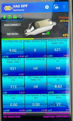

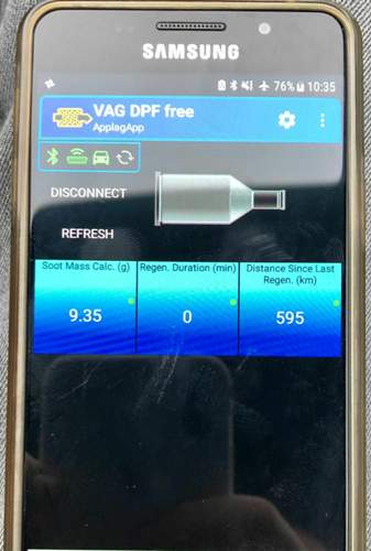

Ich habe jetzt mal meinen CARISTA raus gesucht und die VAG DPF Free App auf ein altes Android Handy installiert und mal ausgelesen .... interessantes Ergebnis: die letzte Regeneration ist 600 km her - Russanteil 9gr und trotzdem hat er seit Samstag etliche Male versucht zu regenerieren PLUS meine 50km lange Fahrt am Dienstag war für die Katz, Weil ich ja gerade mal Max 300km seit Samstag gefahren bin .... was sagt mir das ??? Ich komm immer wieder auf die Frage zurück was genau triggert eine Regeneration? Die angeblichen 25gr Ruß oder auch eine km Zahl ?
.jpg
War bei meinem A6 auch der fall.
Die berechnete russ masse ist zwar 9gramm, aber wenn die gemessene 24 gramm erreicht, fängt der auch früher an.
Die freie Version von VAG DPF zeigt das nicht an.
Ich fahre auch den Competition mit Update und hatte vorher den A4 8k 245 PS (CDUC) ohne Update.
Bzgl. Regeneration kann ich zwischen beiden Autos keinen großen Unterschied feststellen, u.U. regeneriert der Compi geringfügig mehr, aber alles absolut im Rahmen.
Das von Dir beschriebene Verhalten hat meiner nicht.
Evtl hat der DiffDruckSensor eine Macke.
Der Ruß wird nirgendwo wirklich >gemessen<. Entweder berechnet über eine Formel mittels verbrauchter Dieselmenge (berechnete Rußmasse) oder berechnet über den Differenzdruck ("gemessene" Rußmasse)
Frage, habe jetzt ne Runde gefahren mit der Vollversion VAG DPF, aber 3 Werte werden nicht angezeigt in der App ? Wieso ?
Und was bedeuten die "err" oben links die stetig hoch zählen ? Benutze einen CARISTA Adapter.
VAG DPF
Versuch mal einen anderen BT Adapter.
