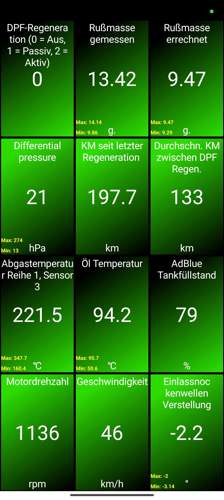

Update von der heutigen Fahrt zur Arbeit.
Bei 20.60 Gramm Ruß und knapp 330 Kilometer wurde die Regeneration eingeleitet.
Bei Ende waren noch 7.07 Gramm Ruß über.
Differenzdruck liegt wieder zwischen 5hpa und 6hpa.
Es ist wohl so, dass die V6 TDI mit einem Turbo zwischen 20g und maximal 25g die Regeneration einleitet wenn die Rahmenbedingungen passen.

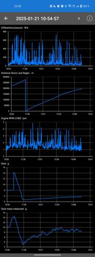

Hatte den Differenzdruck leider diesmal zu spät mit aufgenommen. Hier im Standgas nach erfolgter Regeneration. (BiTdi 144000km)
Habe das Gefühl, dass CarScanner die Y Achse nicht korrekt darstellt muss ich noch genauer im Auge behalten. Hatte gemeint die Regeneration wäre bei knappen 16g gestartet und nicht bei 18g. Vielleicht gab es auch nur ein Boost nach Anfang der Regeneration.
1000005121
Ist es nicht merkwürdig, dass die gemessenen Rußmasse innerhalb einer Strecke von 21km (Fahrt zur Arbeit) von 9 auf 13g steigt? Die errechnete passt da doch eher.

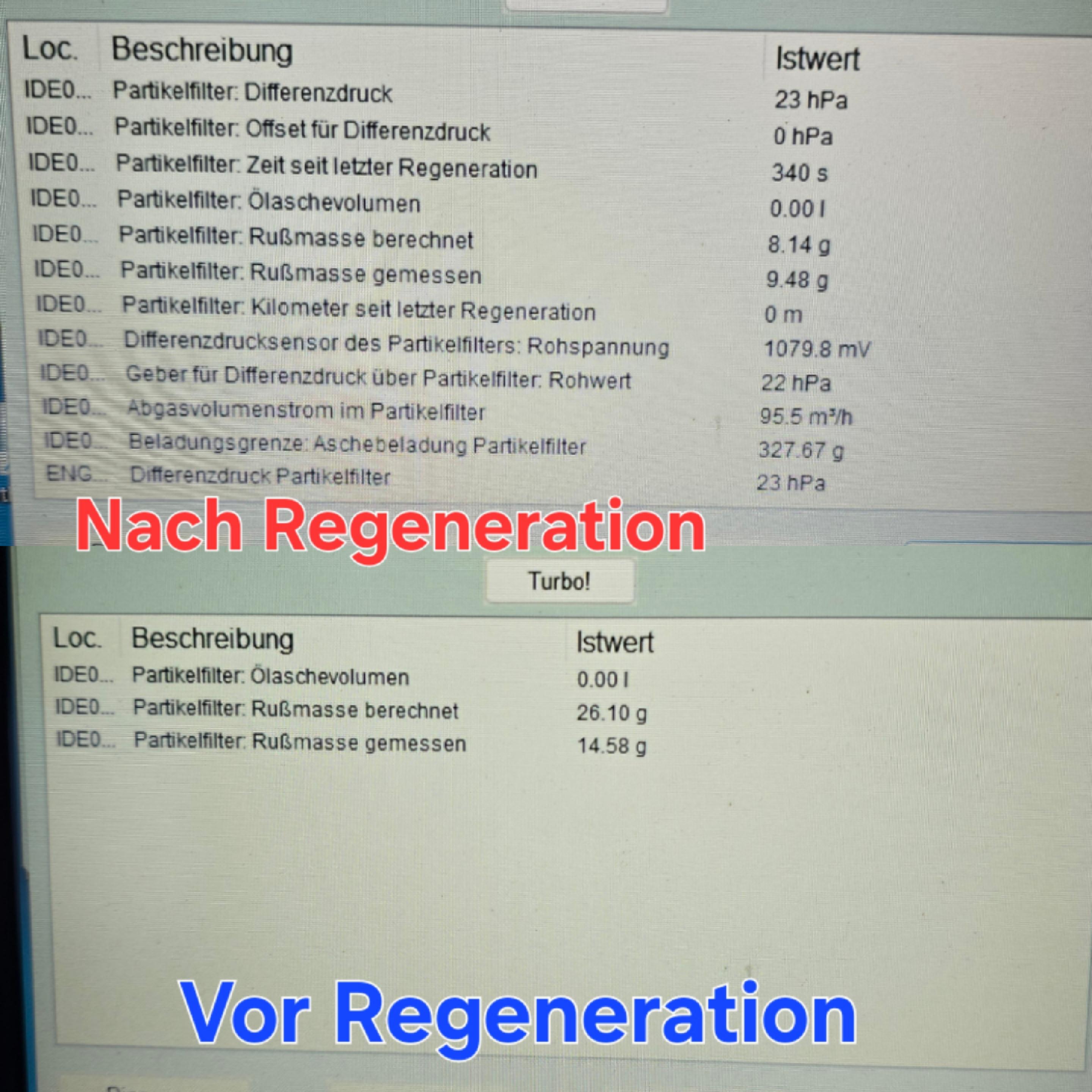

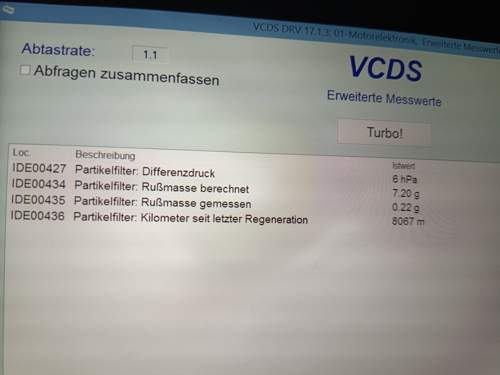

Guten Abend habe eine Frage sind die Werte okay nach der Regeneration Partikelfilter ist neu wurde ca vor einer Woche eingebaut.
Regeneration mit vcds durchgeführt
Finde die Werte nicht okay
