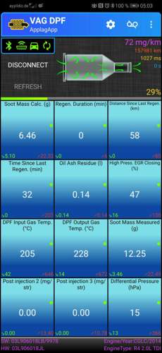

Könnte jemand zu den Werten was sagen?
Der gemessene Wert steigt zu schnell an gegenüber dem berechneten.
Regeneration startet nach maximal 100km.
Wäre es möglich das der differenzdrucksensor ne Macke hat, obwohl keine Fehlermeldung?

Hast du einen neuen DPF drin oder wurde der nur "digital" erneuert (zurückgesetzt)? Dein Ölasche-Wert ist sehr gering für die Laufleistung. Das könnte zumindest den schnellen Anstieg des gemessenen Beladungszustands erklären.
Nein Dpf ist noch der erste.
Ölasche Wert zu gering? Habe 0.14 und ich dachte bei 0.17 ist der voll.
@MS42 schrieb am 9. Dezember 2019 um 16:30:20 Uhr:
Dein Ölasche Wert ist für die Laufleistung augenscheinlich zu gering. Bei meinem 2.0 TDI Ultra nach 116.000km 33,5g (42%). DPF ist demzufolge mit 75 -80g zu 100% voll.
Wenn deiner ohne Reinigung/Austausch digital zurückgesetzt wurde, denkt das Steueurgerät aufgrund des hohen Differnzdrucks es ist viel Ruß im DPF und leitet die Regeneration ein. Wenn der Ölaschewert höher ist, akzeptiert das Steuergerät einen höheren Differenzdruck und die Regeneration ist später.
Hintergrund ist, bei Zuviel Ruß ist die Gefahr der Überhitzung des DPF zu hoch. Darum die an den Differenzdruck angepasste "frühzeitige Regeneration".

Du verwechselst ölaschemasse mit ölaschevolumen.
Der eine ist bei 0.14l und der andere bei 55g.
Somit passt es zur Laufleistung.
Weiß nicht, was beim 2.0 TDI die Grenze ist. Bei meinem 3.0 TDI (200kw) liegt das Maximum des Ölaschevolumens bei 380 ml. Aktuell habe ich etwa 180 ml (120.000 km).
