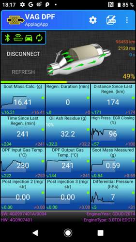

Abend Leute, ich würde euch gerne mal meine Erfahrung mit der VAG DPF App mitteilen.
Da ich nie groß feststellen konnte, wann die aktive Regeneration stattfindet und nur allzu oft die Regeneration dadurch abgebrochen habe.
Da bei jeder Abgebrochenen Regeneration Diesel ins Öl kommt, ging es mir darum das ganze zu verhindern.
Dies ist der Grund warum ich mir in der Bucht ein gutes Androiden Gerät ersteigert habe
- Sony Xperia XZ1 compact für 80€ 😁
Anschließend einen guten OBD2 Stecker wo nicht raus ragt wie eine Litfaßsäule.
- https://www.amazon.de/.../ref=ppx_yo_dt_b_asin_title_o00_s00?...
In der APP wird alles ersichtlich angezeigt und wenn die Regi so weit ist, fahre ich einen dezenten Umweg und ruhe ist.
Kann den krams nur empfehlen 🙂

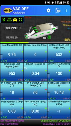

@xBinqo und andere hier ... ich hatte die Frage schonmal gestellt ... Ich benutzte auch die VAG DPF App bei meinem MJ 2018 Competition (mit 23x6 SW Update) und der Wert "DPF OUTPUT GAS TEMP" (siehe Screenshot) wird nicht angezeigt. Bei @xBinqo oben ist der zu sehen, allerdings hat er auch anscheinend keinen Competition (wenn man sich die HW/SW Details des Wagens unten in der Anzeige anschaut).
FRAGE: Wer hier in der Runde hat ncoh einen 326PS Competition und die App im Einsatz bzw. schonmal benutzt und kann bestätigen, dass bei diesem Motor der Wert "DPF OUTPUT GAS TEMP" grundsätzlich nicht angezeigt wird?

Eine Vermutung, habe einen 2014 VFL Bitu, dort bekomme ich es auch angezeigt.
Du hast in deinem Screenshot 740 Errors oben in Rot stehen. Das kommt durch die Abfrage des einen Wertes wo ND steht, wo der Rote Punkt ist. Drücke auf diese "Schaltfläche" drauf, so das dieser nicht mehr abgefragt wird. Die Errors hören auf und die App kann so ggf. deinen fehlenden Wert berechnen.
Gutes gelingen.

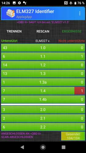

@tiger55
Lade dir mal die APP ELM327 Identifier runter und schau dir an was dabei rauskommt.
Wenn da bereits nicht alles grün ist, dann hast du deinen Grund.
Hast du mal die Blöcke mittels VCDS ausgelesen?
