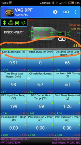

Du brauchst die CD nicht. Du lädst dir einfach nur die App VAG DPF aus Google Play runter. Den OBD Adapter an die OBD Buchse im Fahrzeug stecken und per Bluetooth mit dem Handy verbinden. Nicht vergessen, die Zündung muß eingeschaltet sein.
o.K Danke
hab ich gemacht
Verbindung steht
Mus ich wenn ich das Programm geöffnet habe noch ws einstellen ?
Welche Einstellmöglichkeiten gibs ?
Du kannst oben rechts bei dem Zahnrad noch Diverses einstellen.
Ich habe die Töne deaktiviert, die über den Beladungszustand, Beginn bzw Ende Regeneration informieren. Die restlichen Einstellungen habe ich unverändert gelassen. Wenn ich den Beginn einer Regeneration bemerke, starte ich die App und fahre wenn möglich bis diese abgeschlossen ist.

Welche leuchtet den wenn eine Regenration mal wieder notwendig ist?
Da leuchtet nichts, das sieht man oben rechts am Balken mit der Prozentzahl über den Kacheln.

Ich habe mir nun auch den Adapter ELM327, siehe oben und die VAG DPF Kaufversion zugelegt. Jedoch erkennt die App nicht den Motortyp. Ich habe den 1.6 TDI 81kW (110PS) Motorcode CXXB. Die Verdindung bis zum Fahrzeug in der App funktioniert nur der letzte Schritt der Verbindung ist nicht möglich. Zündung ist dabei eingeschaltet.
In den Einstellungen unter custom engine group kommt weder unter
"Read from ECU" oder
"Group 5 CXXB, CUSA*, CXFA*,..."
noch mit der Gruppe 7 eine Verbindung zu stande.
Kennt jedand dieses Problem? Bzw. hat jemand hier eine Lösung?
Seltsam, 2014er Golf 7 1.6 TDI 81kW / 110PS mit Motorkennbuchstaben CRKB hier; bei mir funktioniert die Kombination aus HHOBD-Dongle (ELM327 mit Bluetooth) und App VAG DPF auf dem FireHD 8-Tablet wunderbar.
Die Apple-Geräte unterstützen, soweit ich weiß, das Bluetooth-Profil nicht, das für die günstigen ELM327-Dongles notwendig ist.
