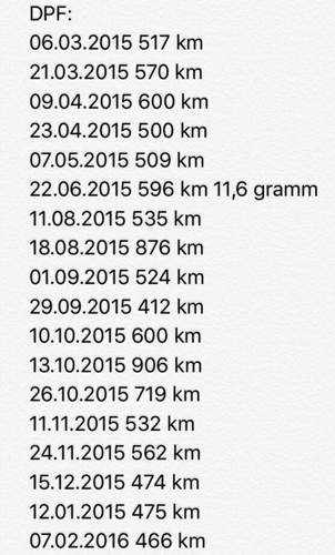

Mal ne frage, woher wisst ihr, dass er Regeneriert.
Fahrt ihr immer mit Laptop oder Carly umher.
Im Fahrbetrieb merke ich nichts.
Nur wenn ich während der Regeneration aussteige, riecht es etwas.
Gruß Manfred
Ich merke davon so eigentlich nichts.
Entweder sehe ich es, weil ich es mit dem Laptop starte und dann während der Fahrt das ganze online prüfe, oder ich schaue mir das Ergebnis von Abgleich_csf_lesen an. Dort steht exakt drin, vor wieviel Liter Diesel die letzte Regeneration statt fand.
Huhu Manni,
ich merks immer an der Automatik, da die sich komplett anders verhält und schaltet zum Beispiel eher runter. Aber da deiner ja ein Schalter ist, passiert das ja bei dir net.
Meiner zeigt auch nie mehr an als 12 Gramm Ruß (120.000 km).
Ich hatte jetzt nach 800km Urlaubsfahrt 16g Ruß. Die sind dann zu Hause nach 9km Kurzstrecken (Motor war warm ) weggebrannt.
Bei normaler Fahrt, mit viel Kurzstrecke wird nach 450km regeneriert. Summenkilometer beim DPF 254000km.
Gruß Manfred
am 9. Februar 2016 um 22:01
Ich merke es an der Automatik und-/ oder wenn ich die ktmp beobachte.
Die Regeneration sollte man nicht zu häufig abbrechen da man sonst Diesel ins öl gedrückt bekommt (ölvermehrung)
So hat meiner in der letzten Zeit regeneriert.
Bei meinem sammelt sich da deutlich mehr Ruß an, in der Regel so 35 g bevor die Regeneration losgeht. Mag aber auch am VFL liegen.
