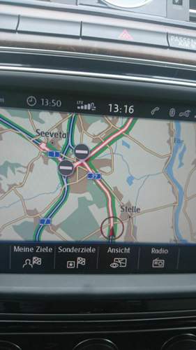

Ich hab so meine Probleme mit dem DP beim Umfahren von Staus.
Bei dynamischer Route rechnet das DP immer sofort eine Routenänderung, egal ob ich das will oder nicht.
Deaktiviere ich die Funktion der dynamischen Route, so hab ich keine Möglichkeit mehr bei Bedarf eine Routenänderung durchzuführen.

Ich denke, das Navi interpretiert nichts. Was auf der Straße los ist, muss ja auf irgendeine Art und Weise in der TMC-Meldung enthalten sein.
Ich spreche von Carnet, nicht von TMC ... Die Carnet-Daten kommen laut VW von Tomtom, auf der Tomtom-Seite wird die Sperrung korrekt dargestellt (entspricht der realen Sperrung), das DP verlegt die Sperrung auf weitere Abfahrten.
Wo soll der Fehler sonst liegen, als bei der Umsetzung durch VW?
Wie schon 3-mal hier im Forum beschrieben. Solche Probleme liegen an der unterschiedlich Codierung der Meldung auf die Karte. Da sind Here und TomTom und Google halt nur zu 98% kompatibel. Falsch programmiert hat da niemand was.

Super Beispiel von heute. Da möchte er mich mit 10 Minuten Umweg über andere Autobahnen lotsen. Erst links herum, dann auf eine andere Autobahn und dann alles wieder zurück.
Ich bin dann einfach mal nur rechts auf die andere Autobahn gefahren. Es war weder Baustelle noch irgendeine Sperrung sichtbar oder vorhanden. Das ist doch extrem suboptimal...
2017-07-10-13-16-50
Ja sehr doof. Wahrscheinlich Mapping Fehler der Sperre.
