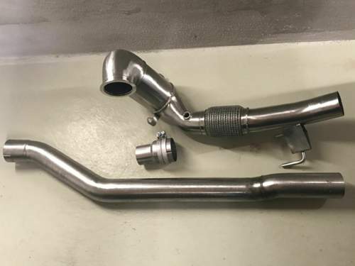

So hier mal ein paar Messewerte meines serienmäßigen TT MJ2015 :
Gemessen wurde mit einem Schallpegelmessgerät auf Auspuffhöhe, 50cm Abstand und 45° Winkel. Jeweils am Endrohr der Fahrerseite (erster Wert) sowie an der Beifahrerseite (zweiter Wert).
- Motorstart (kalt) : 86,2 dB(A) | 90,7 dB(A)
- Leerlauf (kalt) : 75,0 dB(A) | 75,8 dB(A)
- Leerlauf (warm) : < 60 dB(A) | < 60 dB(A)
- 3750 rpm : 88,2 dB(A) | 92,9 dB(A)
Ich war sehr erstaunt, dass das Auspuffrohr auf der Fahrerseite einen deutlich niedrigeren Schallpegel emittiert. Aber trotz vollständig geöffneter Klappe im Stand scheint die Strömungsverteilung der AGA nicht gleich zu sein - das könnte zumindest die unterschiedlichen Eintragungswerte zwischen TT und TTS erklären!
@coper2 Danke für die Messwerte, is also serienmäßig ne Punktlandung von der Lautstärke her. Ich hoffe das ich meine DP jetzt such bald eingebaut bekomme. Habe die DP von HG Motorsport. Vielleicht gibt es ja da auch einen Unterschied zwischen HJS und HG von der Lautstärke her :)
@Lx_Deal schrieb am 5. Mai 2020 um 08:29:41 Uhr:
Ist es bei dir schon absehbar, wann der Einbau erfolgt? In vorherigen Posts hast du ja mal was von März erwähnt; Hat sich ja wahrscheinlich wegen Corona nun verzögert.
Ich denke, dass ich mir auf jeden Fall auch die HJS DP hol, da es mir ja vorrangig nicht um den Sound/Lautstärke geht, sondern dass mein TT dieses nervige Rasseln am KAT/Turbo bekommen hat. Mein Audi-Partner meinte, dass es die Keramikeinsätze sein könnten, die bei sehr hohen Temperaturen etwas Spiel bekommen können ?!? Die TPI von Audi beschreibt hingegen als Ursache pulsierende Luftbewegungen im Abgasstrang. Aber Fakt ist : Zwei Audi-Fahrzeuge bekamen jetzt diese Geräusche nach längeren Volllastbelastungen durch sportliche Fahrweise auf Passstraßen und ich erhoffe mir durch einen anderen KAT an der Stelle einfach Besserung.
Wenn ich nun am rechten Abgasrohr die Grenzwerte reiße und es mal beanstandet wird, muss halt noch ne Sport-AGA rein, die den Schall an beiden Rohren gleichmäßig raus drückt :D

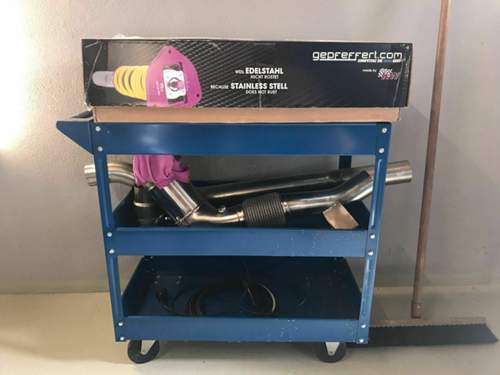

Das mit dem Einbau is echt blöd grad. Hab alles schon seit Wochen da liegen und bekomm es nicht eingebaut wegen Corona. Hoffe das es bald klappt :/ Bis Oktober hab ich Zeit dann geht der TT ja wieder in den Winterschlaf *lach*
@Lx_Deal : drücke Dir mal die Daumen dass der Einbau schnell stattfinden kann. Habe die HG DP seit 8 Wochen drunter. Macht viel Freude das Teil...
@Skyline2008 Das klingt gut :) was hast du denn für eine verbaut von HG? Es gibt ja zwei Varianten. Ich habe die EgoX Variante zum fairen Preis bekommen, direkt bei HG.
Da liegt der ganze Krempel mit ner dicken Schicht Blütenstaub drauf :eek: :confused:

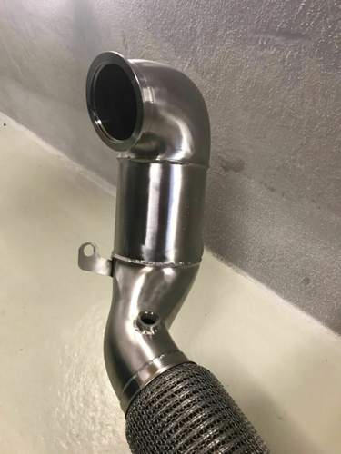

@Lx_Deal : Habe die Bull-X Downpipe verbaut.
So sieht meine aus.
