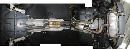

@adrimg. Im Grunde genommen tendiere ich zur Bull-X Downpipe weil die Werkstatt meines Schraubers da ganz gute Erfahrungen mit einem Golf 7R und einem RS3 Umbau, bzgl. der Qualität, also Passgenauigkeit, Sound etc., gemacht hat. Mich hatte bei der Bull-X nur die Frage bzgl. der ECE Zulassung /ABE beschäftigt. Ich denke die Bull-X wird's werden.
@ peter_diestel. Bist Du sicher dass nur der TTS diesen Vorschalldämpfer hat, bzw. noch einen mehr als der TT 2.0 TFSI. Der normale hat nämlich zwei VSD, siehe Bild.
