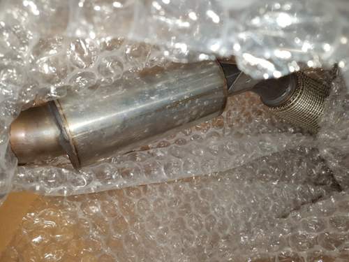

Hab mich mal grad unters Auto gelegt und mit der Handykamera nach nem Schalldämpfer zwischen Flexrohr und Hinterachse gesucht. Da ist durchgehend ein Rohr. :eek:
Da haben wir ja Glück, dass ich bald umziehe und einige Kartons aus dem Keller schon in der Wohnung fertig stehen habe, auch den mit der OEM Downpipe.
Kein tolles Foto, aber es zeigt deutlich den Vorschalldämpfer kurz nach dem Flexrohr:
Kannn natürlich sein, dass sich das bei MJ '17 geändert hat, wäre aber seltsam ...
Vvd
Danke für das Foto. So ein Schalldämpfer ist definitiv nicht bei meinem S3.
Leider kann ich das Video nicht posten, weil mehr als 10MB (38MB).
:)ACHSOOOOO ... wir reden von einem S3 (geht ja gar nicht aus Deinem Avatar hervor :rolleyes: ). Das ist schon klar, das kannte auch Oettinger so nicht von S3 oder Golf R oder Cupra ... deshalb hat uns diese Geschichte ja alle so eiskalt erwischt :)
Mein Fehler, sorry, ich habe nicht geschnallt, dass Du keinen TTS hast.
