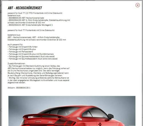

Ich habe mir noch einmal die ABT-Seite angeschaut und dort steht nirgends für die DP:
"Entfällt durch den Einbau eines Tuningkatalysators ein Schalldämpfer, ist das Geräuschverhalten im Rahmen einer Betriebserlaubnis für das Fahrzeug nach § 21 StVZO neu zu bewerten."
Ich wurde auch beim Einbau durch den Händler auf eventuelle Probleme nicht hingewiesen.
Trotzdem mache ich mir jetzt so meine Gedanken :confused:
Abt1
Abt2
Abt3
am 3. Juli 2016 um 8:17
Ich gehe doch mal davon aus das die Fa. Abt das brim TÜV eintragen lässt, oder wofür bezahlt man 75€ TÜV ?
