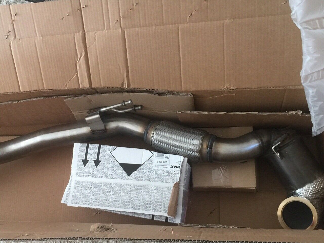

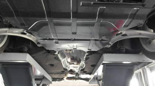

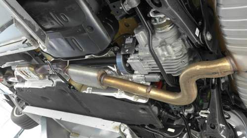

Der TT hat einen Vorschalldämpfer (oder ist das der Katalysator?). Siehe Bilder.
P1020705
P1020708
P1020717

Der TT hat einen Vorschalldämpfer (oder ist das der Katalysator?). Siehe Bild.
Der in deinem Bild entfällt aber nicht. Es ist der in meinem Bild der entfällt. Das Bild zeigt die originale DP.
Das ist die HJS-DP.
Also wie man sieht, entfällt ein Dämpfer.
@ Philipp_K: Danke für die beiden Bilder.
Also gilt sogar, dass das Geräuschverhalten nach § 21 StVZO blah blah neu zu bewerten werden müsste.
... und die Anlage ist somit nicht zulässig und die Betriebserlaubnis ist erloschen
