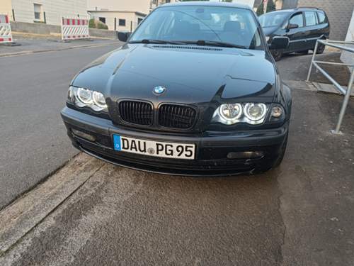

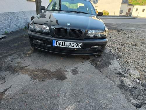

So, die Teile kamen schneller als gedacht.
Hab zuerst versucht das alte zu verwenden, hat auch soweit alles geklappt bis auf die ALWR die ohnehin defekt ist.
Da mein Schwager meint die würde mit den neuen nicht funktionieren, das hätten schon einige probiert, hab ich mir jetzt erspart die zu reparieren nur um festzustellen dass die nicht mehr geht.
Also hab ich einfach mal die Schalteinheit des "neuen" LSZ mit dem manuellen Regler auf das originale LSZ gesteckt und auf manuell umprogrammiert... geht nicht. Alle anderen Knöpfe funktionieren wie erwartet, aber die manuelle LWR geht so nicht.
Also das originale LSZ (mit S.W. 2.0) durch das neue LSZ (mit S.W. 3.6) ausgetauscht und alles geht wies soll... musste noch nicht mal eingestellt werden... kein MP oder sonstige Fehlermeldungen ohne irgendwas zu machen. Hat mich schon gewundert.
Zur Sicherheit nochmal schnell mit PA Soft BMW Scanner die FIN und auf "Ohne Xenon / Manuelle LWR" programmiert und läuft alles wunderbar. Da mir Komfortblinken egal ist und ich mir bereits angewohnt habe das Standlicht für die Angel Eyes jedes mal ein und auszuschalten hab ich mir das Flashen des LSZ erspart.
Alles in allem ein sehr schmerzfreier und schneller Vorgang... ich hab mehr Zeit damit verschwendet zu versuchen den BMW Scanner auf meinem Steam Deck zum laufen zu bringen, was bisher noch nicht gefruchtet hat, aber ich werd's weiter versuchen. Muss jetzt nur das Licht mal einstellen lassen.
Gibt’s Bilder von den Scheinwerfer im Betrieb? Finde die Tagfahr. Funktion interessant
Ich benutze nur Standlicht als Tagfahrlicht. Abblendlicht als Tagfahrlicht sollte mit S.W. 3.6 kein Problem sein.
Eingebaut
Bei leichter Dämmerung
