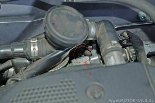

Ich habe das heute erledigt und es war eine gewaltige Fummelarbeit 😠!!!
Anbei mal ein Bild auf dem das Teil beim 1.8T zu erkennen ist. Wobei von erkennen kaum die Rede sein kann. Dort wo der rote Kreis ist, kann man die Kabel sehen, die zu dem Geber gehen. Das Teil sitzt total versteckt direkt vor der Spritzschutzwand.
Ich habe etwas Kühlflüssigkeit verloren, allerdings nur wenig da ich vorher den Ausgleichsbehälter geöffnet hatte und das System dadurch fast drucklos war.
Ich habe auch nichts abgebaut für die OP; aber dadurch war vor allem die Montage der Halteklammer echt grausam - man sieht nichts, überall scharfe Kanten von Schlauchschellen oder Kabelbindern...
Naja, jetzt hoffe ich mal, daß mein Fehlerspeicher leer bleibt.

Doppeltemperaturgeber-audi-1-8t

Glückwunsch zur gelungenen OP.😎 Deine kaputten Hände verheilen auch wieder.😉 Das Teil ist ja wirklich ganz schön versteckt. Na ja hast Du nun erstmal geschafft. 😁
Fehler Löschen musst Du aber noch machen lassen sonst weiss Dein MSG nicht das der Doppel-TG wieder in Ordnung ist.
So dann bleibt nur noch Dir allzeit Gute Fahrt zu wünschen und das die anderen Teile weiter funktionieren.😁🙂😁

Hab den Wechsel bis heute auch vor mir hergeschoben. Weiß jemand wie man sich beim V6 3,0 ASN den nötigen Platz verschafft um den Geber zu wechseln? Der ist unter der Verkleidung mit den Audi Ringen - Wenn die ab ist kommt man da nur mit den Fingerspitzen ran - 😕😕😕

Hallo A4-Gemeinde,
nach einem Wechsel des G62 Temperaturgebers beim 1,8T,
OHNE EIN ROHR/EINEN SCHLAUCH abbauen zu müssen,
möchte ich mich bei Thilo T. bedanken.
Thilo, Dein Beitrag hat mir den starken Schub von Glauben
gegeben, dass es doch möglich ist, obwohl der Geber so schön
plaziert ist.
Bei benzdriver24 bedanke ich mich für den Zusammenqetsch-Tipp.
Benzdriver24, vielen Dank - kein Tropfen Kühlflüssigkeit verloren.
An Alle, die vor dem Wechsel stehen:
- glaubt an Die Beiden,
- schlanke und kleine Hände sind Voraussetzung für den Tausch
ohne Abbauarbeiten,
- kauft Euch zu neuem G62 gleich 1 - 3 Halteklammer, dann
ruft das Hantieren mit der Klammer kein Herzrasen hervor 😁,
- nach dem Tausch darf die Halteklammer ruhig
von der Spritzwand-Seite her hineingeschoben werden
(bei mir war sieursprünglich vom Motorblock her montiert),
- ich kam mit der linken Hand von der Kat-Seite und mit der
rechten von oben/rechts an den G62 heran,
- und nochmals: das Löschen des Fehlers im Speicher nicht vergessen.
