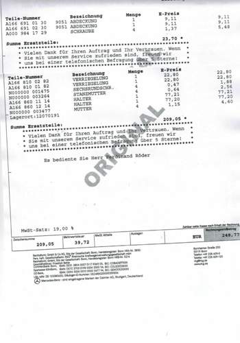

in meinem W166 von 2012 ist nur eine einfache Gepäckabdeckung montiert. Habe mir jetzt ein Doppelrollo gebraucht gekauft, weil wir unseren Hund hinten transportieren und der nicht im Auto rumklettern soll.
Leider findet der freundliche nicht die notwendigen Halterungen dafür, lediglich die Abdeckungen (A166 691 01 30 sowie A166 691 02 30 plus 4 Schrauben)
Hat jemand die Et-Nummern für das, was fehlt, nämlich die eigentliche Befestigung am Fahrzeugrahmen?
Rechts müßte das ein Teil sein, in dem die Stange mit Fuss eingechoben wird und links eine Lasche, die in das Doppelrollo greift.

danke für den Tip, aber von Köln-Bonn leider etwas weit weg und den Teilekatalog hat die RKG (und ich ) auch. Was noch fehlt ist die Konsole, die an den Seitenwänden fest ist, aus der Verkleidung rausragt und auf der die Verriegelungen festgeschraubt werden. Die verstecken sich wahrscheinlich auf einem anderen Bild, wobei die Abdeckung und die Verriegelung auch schon in zwei Bildern stecken.

das Doppelrollo ist montiert:-(( und ich will es mal beschreiben:
Seitenverkleidung lösen, nicht ausbauen! Dazu Verzurrhaken und Zurröse abschrauben.
Türgummi der Hechtür im Bereich der Abdeckung herausziehen.
Jetzt Seitenverkleidung ausklippen; am besten an der Hecktür anfangen, da kann man was sehen.
Die Seitenverkleidung kann jetzt so weit herausgebogen werden, daß man die alten Halter ab- und die neuen anschrauben kann.
Jetzt beginnt etwas Fummelarbeit: man muß den Ausschnitt für die neuen Halter in der Seitenverkleidung anbringen. Alternativ kauft man neue Seitenverkleidungen zu rund 410,-- € je Stück !!
Schön wäre, wenn der notwendige Ausschnitt auf der Rückseite der Verkleidung angedeutet wäre. Ich habe recht minimal ausgeschnitten, man kann aber eigentlich recht großzügig sein. Original ist das ein rechteckiges Loch, welches von der Abdeckung überdeckt wird.
Die Halter für das Gitter im Dach waren bei mir vorhanden.
Was bleibt ist das kleine Loch für die einfache Kofferraumabdeckung. Es sitzt dann einige Zentimeter über der neuen Halterung. Ich habe die alten Halterungen wieder eingebaut. Sie werden über einen U-Bügel mit mittig M 6 Gewinde gehalten.
So ca. 5 Stunden hab ich gebraucht - geht aber sicher auch schneller.
Zu den notwendigen Teilen hab ich mal ein Bild angefügt.
Heinz
Teile für Doppelrollo
