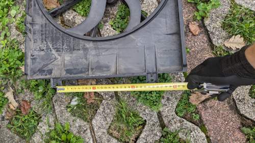

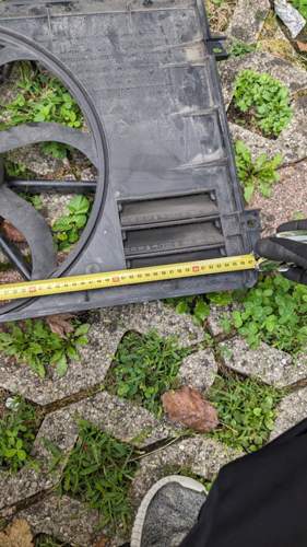

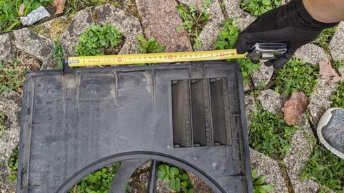

Ich suche für meinen 1.4 16V einen Doppellüfter - hab aber das Problem, dass der Lochabstand 25cm statt 29cm
Ich tendiere zum NRF 47394
Der NRF 47387 passte nämlich mit Lochabstand oben unten 29cm nicht
Hat da jemand von euch Erfahrung?
Einen Doppellüfter will ich, weil ich einen Kühler mit höherer Netztiefe 32mm statt 22mm verbaut habe und eventueller Anhängerbetrieb im Raum steht

Hi blöde frage sind die golf 5 Doppellüfter gleich oder gab es da Veränderungen?
Es gibt welche mit 25 oder 29cm Abstand - die 25er sind auch höher und haben mehr Kühlerfläche, die sie abdecken
Es gibt welche mit 400W Einfachlüfter, 350W Doppellüfter 550W doppelt und 650w
Aktuell hab ich sogar Partslink - die Teilenummer bringt mir nur leider wenig. Weil auch in Partslink keine Übersicht besteht, welcher Lüfter welche Größe hat

Wo steht zufällig der teilenummer
Finde bei meinem nichts deswegen die frage ist aber ein originales
Vw logo vorhanden aber kein nummer
Du kannst mir die Fin schicken, dann schau ich nach
Bei mir war keine Teilenummer zu finden, vermutlich ein Aufkleber irgendwo
NRF 53405 passt - falls das jemand mal sucht
