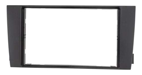

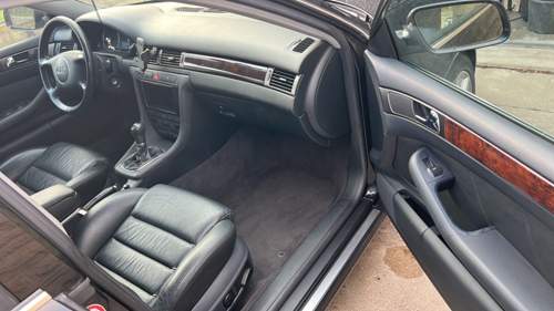

hat einer von euch schon ein Sony, Alpine, Panasonic oder was auch immer für ein Doppel-Din Radio in den Audi 4B eingebaut. Für 18.- Euro gibt es Blenden (siehe Bild) wobei ich nicht weiß ob die Blenden der Radios wieder zu dieser Blende passen. Es wäre ärgerlich, wenn dort nachher ein Spalt zu sehen ist.
Wisst ihr ob die normalen Doppel-Din Metall-Rahmen in den Audi Schacht passen?
Wie sieht das bei euch aus bzw. was habt ihr gemacht?
Mir würde z.B. das Sony XAV-AX1005DB gefallen. Wichtig wäre mir CarPlay und das ich Google Maps vom IPhone darstellen kann.
Über den Can-Adapter, Boxen hinten und Radio Phantomeinspeißung habe ich mich schon schlau gemacht!
Blende Audi 4B

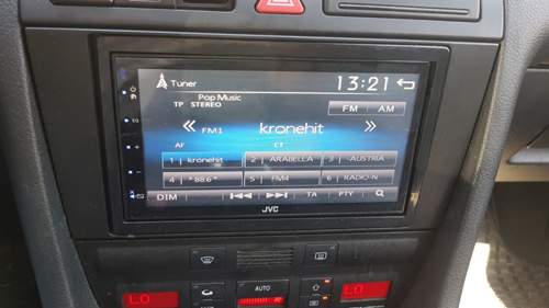

Ich hatte mir hier (in Österreich) beim Forstinger ein JVC gekauf, ohne Navi und mit USB hinten raus.
Hat der Verkäufer gleich im Katalog geschaut, wegen dem passenden Blendenset für mein Audi - das kam dann separat geliefert. Und die passenden Adapter hat er mir auch gleich raus gesucht, hams alles da gehabt.
Wegen dem Einbau, ich glaub ich noch nen Karton und ja, bei dem Blendenset ist ein Einbaurahmen dabei.
Bei die Bilder ist ein Bild vom Kartonaufkleber des Blendensets. Steht ja auch drauf von welcher Firma des ist.
Schaust mal im Internet bei dem Shop nach, kriegst bestimmt auch das passende für das Radio, was Du Dir einbauen willst.

Cool, vielen Dank für die Bilder und den Typ von dem Einbaurahmen. Damit kann ich echt was anfangen. Mit deinem Radiotyp kann ich die Maße mit dem Sony vergleichen. Das Rahmenset werde ich mir wohl auch holen. Danke :)

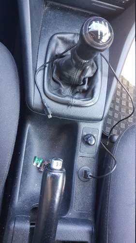

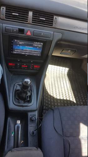

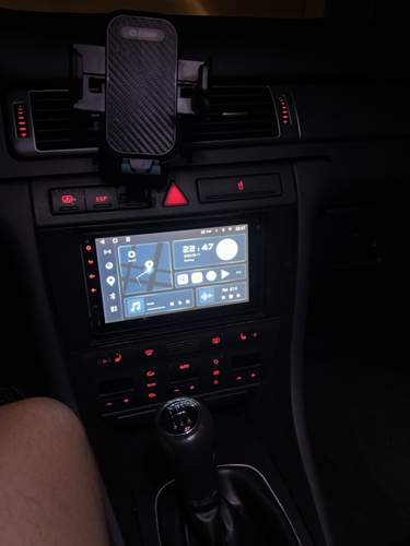

Habe gerade kein besseres Foto im hellen.
Ich habe ein Rahmen/Blenden Set von eBay bestellt, passt wunderbar.
danke für die Bilder.
Kannst du mir noch sagen ob alles von dem Rahmen Kit benötigt wurden da es die Blende und den kleinen Rahmen auch einzeln gibt.
