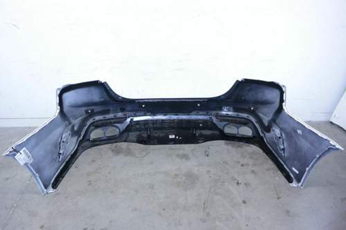

Die Blenden beim OE-Auspuff SIND leer ... 😉
Evtl passt die untere Heckschürze auf die Heckschürze des Diesel. Das müsste man mal probieren.
Wenn das geht, dann braucht man nur noch das zweite Paar Blenden.
Die Blenden kosten ca. 250€ und die untere Heckschürze 90€. Plus Kleinkram (Schrauben) und ranfummeln. Also knapp 350€ wenn man das selber macht.
In der mir vorliegenden Explosionszeichnung hat die obere Heckschürze bei allen Modell die gleiche Teilenummer. Dann müsste das eigentlich passen.
Da die Blenden eh Fake Blenden sind und nur in der unteren Heckschürze verschraubt sind (keinen Kontakt zum Ausouffrohr) dürfte das dann kein Problem sein.
Also, einfach mal den Händler ins System schauen lassen, ob die Stinger hier in Deutschland beim Diesel und GT oder GTLine die obere Heckschürze die gleichen Teilenummern haben, wann ja, dürfte das kein Problem sein zu tauschen. Dann hat man auch beim Diesel links und rechts die Doppelblende.

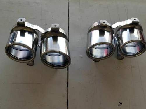

Beide Heckschürzen innen
Blenden
Untere Heckschürze

Der Auspuff steckt trotzdem hinter den Blenden, insgesamt 4 Röhrchen.
Aber das machen Audi und co heutzutage auch so, Grund: weniger Arbeit und Stress mitm Tüv.
Wenn man Blenden fest an den Auspuff direkt verschraubt, braucht dieser auch gewissen Freiraum zum Bewegen durch Hitze (Ausdehnung) und Wackeln bei der Fahrt.

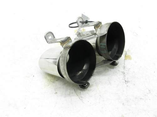

Das sind keine Fakeblenden! Das ist auf beeiden Seiten der echte Auspuff! Fake bedeutet leer ohne Benutzung oder kein Auspuffkontakt wie bei Audi! Beim Stinger GT werden alle 4 benutzt!!
Die Blenden haben keinen Auspuffkontakt. Die sind in der Heckschürze verschraubt, nicht am Auspuff.
Hier live im Bild: https://youtu.be/Xd_h0g5LldQ?t=449
Blende mit halterung
Aber die 4 echten Auspuffrohre enden genau vor den 4 Blenden! Haben zwar keinen Schraubkontakt sind jedoch die 4 echten Auspuffendrohre! Und kein Fake wie bei Audi!

Beim Diesel bleibt es allerdings auf der linken Seite bei einer "Fake"-Blende ... sieht aber wesentlich besser aus, als nur die Blenden auf der rechten Seite, finde ich.
