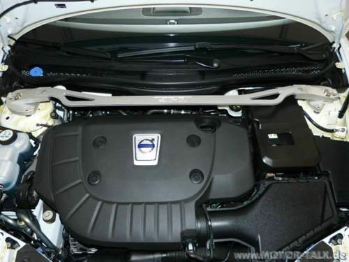

Aufpassen... für die originale (aber hässliche) Volvo-Domstrebe brauchst Du die ziemlich teueren separaten Volvo-Domschrauben. Die schöne und stabilere SPR-Strebe ist zwar etwas teurer, doch benötigt die zusätzlichen Domschrauben nicht.
Anbei ein Bild meines Motorraums mit SPR-Strebe.

Die sieht natürlich stark aus - und professionell.
Du meinst diese Verlängerungsbolzen und die Muttern. Wieviel braucht man davon? 4 Stück jeweils.
8,06 Euro lese ich hier (Skandix) - pro Bolzen. Ziemlich frech. Insgesamt knapp 42,00 € on Top für ein paar Schrauben + Muttern.
Schon ist man bei 108 €.
Da ist der Weg zu Deiner empfohlenen SPR Strebe tatsächlich nicht mehr so weit.

Ich hatte das Glück, die SPR-Strebe "gebraucht" gefunden zu haben. Sie passte beim Neukäufer nicht, war also zuvor nie eingebaut.
Den Unterschied merkt man nach dem Einbau deutlich. Besonders auf kurviger Straße mit mäßigem Belag ist das Fahrverhalten deutlich präziser.
Die erhöhten Volvo-Domschrauben bzw. Bolzen mit Muttern können für die SPR nicht verwendet werden, sonst sitzt sie zu hoch. Optisch macht sie was her... auch wenn die Haube zu ist, weiß man ja wie's drunter ausschaut 😉
