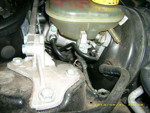

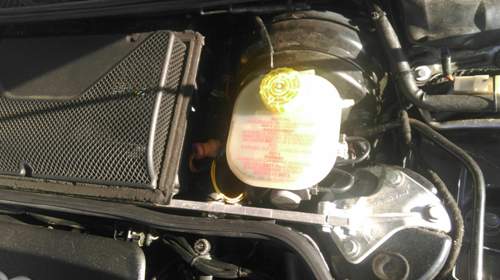

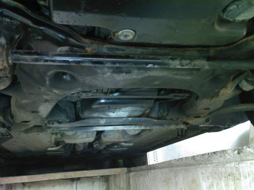

Hier werden ein paar Sachen durcheinandergeworfen. Grundsätzlich ist richtig, dass alle diese Streben der Versteifung dienen und den ohnehin schon guten Space-Frame-Käfig, unterstützen oder entlasten sollen.
- Oben sitzt eine Domstrebe, die hatte der A8 ab "irgendwann" Serienmässig drin.
- Die Strebe unten sitzt am Getriebeausgang zur Kardanwelle, noch leicht vor den Kats und soweit ich es nachvollziehen kann, ist sie ebenfalls Serienmässig und unabhängig von der Motorisierung drin, zumindest der FL ab 99 mit dem 4.2L hatte sie bis Ende der Bauzeit.
Bei den Streben am/im Fahrwerk handelt es sich um die Stabilisatoren / "Stabi-Rohr, Stabi-Stange", sie sollen Wankbewegungen des Fahrzeugs entgegenwirken. Der S8 hat hinten von Werk aus, ein dickeres Stabi-Rohr an der Achse.

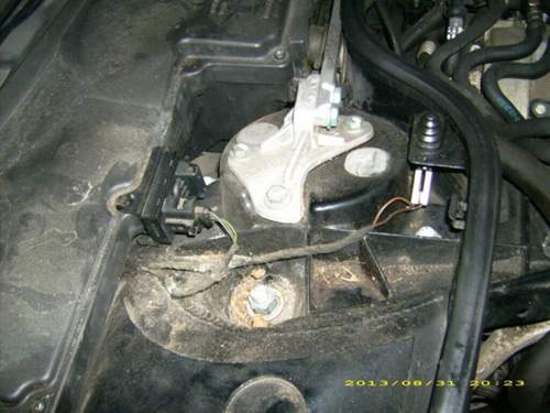

Ich wüsste nicht wozu es von der Domstrebe oben verschiedene Modelle geben sollte, ich kann mir höhstens vorstellen, das die Adapter oder die Form sich mal verändert haben. Die Aufnahmen sind alle exakt gleich, da die Karosserie bei allen exakt gleich ist, vom 2.5er bis W12 die Dome sind ein und dieselben. Hierzu könnte Matze aber mehr sagen, der hat von den Dingern sicher haufenweise Welche rumliegen, egal ob VFL oder FL.
Edit: Hab oben noch drei Bilder eingefügt, die ich auf die Schnelle gefunden habe

- unten habe ich definitv keine strebe dran!
- und oben verstehe ich was deepalpha meinte! in der karosserie sind glaube ich, keine löcher für die aufnahme einer domstrebe vorhanden und deswegen meinte er "Die Halterung ist auch gleich man muss Löcher bohren und eben diese gewindenieten einpressen"
langsam kommt licht ins dunkle :-)
Genau der vfl hat beide streben nicht.
Oben nimmt man die vom FL und bohrt die Löcher für die Halter.
Unten hat es der vfl auch nicht.
Ich kann sagen ich habe beide nachgerüstet und er fährt viel besser.

Genau so da sieht man es gut.
Ich musste die strebe auflegen markieren dann löcherbohren die pressnieten rein pressen um sie montieren zu können.
Die untere hatte ich ab Werk auch nicht aber alle Löcher schon.
Wie tief kann ich den gehen ohne unten an der steebe hängen zu bleiben, ist die unterhalb der ölwanne?
