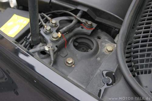

Die Strebe gefällt mir gut, bin aber noch nicht sicher, ob ich dafür an meinem Auto "rumschnippeln" soll. Die roten Striche wären die auszuführenden Schnitte am linken Dom, es ist nicht zu 100% sicher, daß es dann wirklich passt.

Das Teil am Dom sieht aus, wie die Hauptmasseverbindung der Fahrzeugelektronik (also die Verbindung Motor-Batterie-Steuergeräte), Ich würd da nicht rumschnippeln wollen.

Ja, sind alles Massekabel, ist quasi der Sternpunkt. Da jeweils direkt neben den vorgesehenen Schnitten an den Dom geschweißt, würde ich voraussichtlich keine Stabilität einbüßen. Auch die Haubengasfeder würde abgefangen. Aber ich verschandele den eigentlich guten Orginalzustand, riskiere Rost (gering, wenn sauber gearbeitet wird und alles ordentlich versiegelt/lackiert wird). Die Zugänglichkeit ist mittelmäßig, es sollte aber möglich sein, das sauber auszuführen. Ob ichs letztendlich machen werde, ich weis es nicht..... Diese Ausführung der Hauptmasse scheint selten zu sein, auf allen bisher gesehenen Fotos sind dort deutlich weniger Anschlüsse und ein sehr viel kleinerer "Aufbau" auf dem Dom, so daß die Strebe montabel wäre. Nur wieder bei meinem.......
Unabhängig von meinem Problem: Prüft die Montagemöglichkeiten vor Anschaffung der Zubehörstrebe, so wie sie jetzt bei mir im Zimmer rumsteht, macht sie das Fahrzeug leider garnicht steifer.
