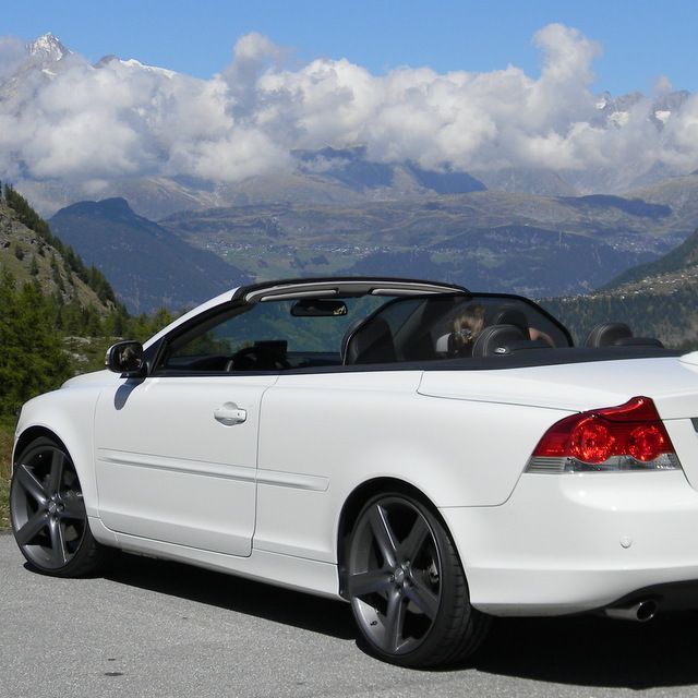

es sind 235/30 R20, ein Querschnitt 35 würde gar nicht ungestraft in die Radkästen passen. Siehe Bild in groß. Das ist übrigens am Simplon-Pass, Reisetipp!
Die Reifen folgen so ziemlich jedem Hauch einer Spurrille. Und schon flache Bordsteine sind ein Drama, trotz Flankenschutz. Kleine Schlaglöcher fühlen sich an wie Treppenstufen. Aber hergeben mag ich sie auch nicht :-)
Egal, eine Unwucht bleibt eine Unwucht, unabhängig vom Querschnitt. Hat noch jemand im Forum Spiegelzittern mal durch Wuchten beheben können?

Zu der Vibration:
Da deine Felgen/Reifen sich so "hart" anfühlen und du damit die Bordsteine stark spürst, wäre es ev. auch nicht falsch zu prüfen, ob diese entweder durch einen Herstellungsfehler oder zu harten Kontakt einen Höhenschlag haben. Da du selbst auf "eine Menge an Auswuchtgewichte" hingewiesen hast, ist die Idee sicher nicht abwegig. Auch eine Beschädigung des Gewebes im Reifen könnte dazu führen (z.B. Bordsteinüberfahren mit niedrigem Reifendruck oder falschem Winkel). Bei einem Höhenschlag der Felge und oder des Reifens kann man soviele Gewichte aufkleben, wie man will, der Höhenschlag führt trotz Auswuchten zu Vibrationen.
Btw. Ist der Reifendruck für den Niederquerschnitt angepasst worden, oder fährst du mit "Seriendruck"?
