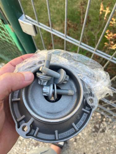

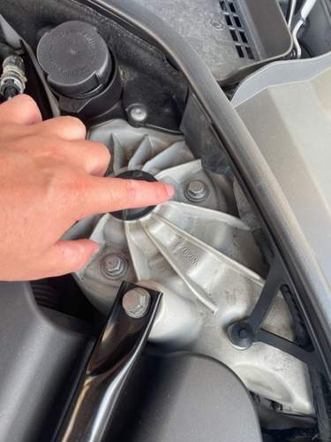

Moin
Habe Federn getauscht.
Bei der Vorderachse sind ja oben 3 Schrauben was durch das Domlager gehen. Leider lässt sich eine Schraube nicht mehr festziehen. Meine Frage muss ich jetzt einen Kompletten Dämpfer besorgen oder was soll ich machen? Mit freundlichen Grüßen Marco

Du könntest doch das Alu-Domlager einzeln tauschen. Der Satz kostet im Netz etwa 50€

Aber im Domlager ist kein Gewinde drinen was ich Bestellt habe jetz weiß ich auch nicht mehr.
Es müssen definitiv drei Gewinde im Domlager sein , was hast du bestellt ?
Edit:
Habe gelesen das du die Gewinde mit den Schrauben selbst in das neue Domlager schneiden musst ;) , also neues Domlager und neue Schrauben besorgen.
Die Schrauben sind "Selbstfurchend" also Schneidet die Schraube selbst die Gewinde in das Material. Müssen (Sollten) immer Neue genommen werden.
in deinem Fall hast Du oder die Leute bei der Montage nicht erst die Schraube per Hand in das vorhandene Gewinde eingeschraubt sondern mit der Schraube Neue Gewinde geschnitten. Ende der Geschichte hast Du bei dir stehen.

Habe Orginal Bestellt über BMW Domlager mit 3 Stk Schrauben 100€ Obwohl die Schrauben jetz anders aussehen vom Schraubenkopf als die Alten was drin sind.
Muss ich mal probieren ob der Schrauben sich selbst ein Gewinde eindrehen würde.
Vielen Dank für die Infos Jungs

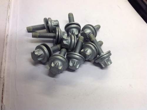

Drehmoment müsste 28Nm sein. Das die Schrauben andere sind ist richtig.

Okok jetz sind es so ne Art Torx Schrauben schicke Abend mal Foto rein lg
Bild von den Schrauben aus dem Internet , die Teilenummer ist 31 30 6 795 151 .

Genau Super das sind Sie.
Jetz glaub ich sind Schrauben mit 13er Nuss drinnen. Aber warum sind die jetz anders?

Die zieht nicht mehr ist aber Fest.

Orginal BMW also das Lager hat kein Gewinde. Sorry dür die Dumme Frage :rolleyes:
Wenn Du auf die Schraube von unten schaust und Anfang von der Schraube einen Dreieck bildet da wo Gewinde anfängt,
sind im Bauteil wo die Schraube rein kommt kein Gewinde drin.
Sonnst kann das Passieren was ich oben im Beitrag geschrieben habe.
Themenstarteram 11. Juli 2023 um 17:41
Okok also Domlager rein Neue Schrauben und passt.
Habs mal probiert die Schrauben wie du sagst würden ein Gewinde reinschneiden.
Muss man jedes mal ein neues Dom Lager verbauen?
Nein, nur per Hand in die Gewinde Führen. Oder "Normale" keine sebstfurhende nähmen mit entsprechender Festigkeit. Die Festigkeit steht oben auf dem Schraubenkopf.
