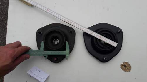

Vom Baujahr `98 zum `99er Modelljahr wurden soviel ich weiß die Domlager geändert... wie genau entzieht sich meinem Wissen da ich auch keine Vergleichsmöglichkeiten habe.
Nun musste ich bei meinem V40 (Bj`98 , Mj.`99) die Lager austauschen da eins Geräusche machte und gerissen ist.
Mit meiner Fahrgestellnummer hatte ich dann Neuteile bei Skand*x bestellt... als sie da waren sah ich das sie sich komplett von den alten unterscheiden ... Optisch, Bauart und Abmessungen.
Den Austausch wollte ich bei mir auf Arbeit in der LkwWerkstatt machen lassen. ...dauerte dann jedenfalls nicht lang mit dem Anruf das die Teile nicht passen.
Ich hänge hier mal noch drei Fotos an von Alt- und Neuteil an (links - alt , rechts - neu ). Hat jemand von Euch schon die selbe Erfahrung gemacht ?
Skand*x stellt sich -noch- freundlich quer und sagt es muss passen.
Im Voraus schonmal Danke
der Manu
P.S. Die Werkstatt hat dann selbst neue Lager bestellt und die sehen so aus wie die alten... Nur eben Neu ;-)

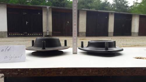

Höhenunterschied
Oberkante Alt 80mm / Neu 90mm
Unterseite

Themenstarteram 25. Juli 2023 um 10:52
Nun gut ...
Die Sache hat sich jetzt insoweit geklärt das die Werkstatt indentische ( zu den Altteilen ) Domlager selbst anhand der Schlüsselnummern u. VIN problemlos bestellt und eingebaut hat.
Bei PolarPar*s und KFZ Teil*24 werden diese ebenfalls über diese Nummern angeboten.
Schlussendlich war ich noch beim nächsten Freundlichen in Potsdam wo die Vermutung in Richtung Sportliches Fahrwerk , evt. T4, ging... Diesen Gedanken hatte der Schrauber in unserer Werkstatt auch wegen der Doppellagerung.
Angemerkt wurde in Potsdam aber auch das Volvo Fahrwerksmäßig bei selben Modellen und verschiedenen Motoren ständig geändert und ver(schlimm)bessert hat und immer noch tut...
Dies hatte ich alles so Skand*x übermittelt und nun war eine Rücksendung möglich.
Also Forumsgemeinde, Augen auf beim Domlagerkauf ;-)
Danke für Info und Rückmeldung
