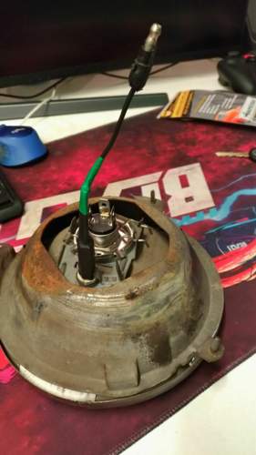

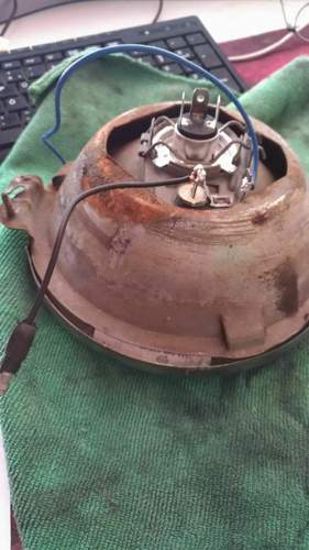

habs nomma neu gemacht die kontakte geschliffen und neu verlötet.
aber so müsste das doch passen odda nit?
Wo haste denn das blaue Kabel angeschlossen ?
Das Blaue wollt ich an die Karosserie mit den Schrauben der Lampe.
Allerdings egal wo ich damit an die Karosserie gehe das licht bleibt aus.
Bin also dann an das Kabel vom Blinker da ist ein stecker frei.
Damit leuchtet es wenn ich das standlicht einschalte.
bau ich die lampe ein und mach das Licht an zerhauts die Sicherung...
Bin kein Elektrik erfahrener.
Aber irgendwie bekommt der wohl nen Kurzen durch den einbau...
Hab ich irgendwo was übersehen?
Hab auch schon versucht ohne den Blauen anzuschließen, da ich dachte vllt ist ja die ganze Fassung auf masse.
Aber da bleibt es auch aus...
Jesses Maria, mach das weg! Das fackelt dir hintehrer die Karre ab.
Crimpzange, Schuhe, Isolierband und Vinyl-Kabelummantelung besorgen. Eine vernuenftige Abisolierzange ist ebenfalls Pflicht. Dann machst du die isolierung etwa 1/2" ab, loetest vorne ganz eben die Spitze zusammen, vercrimpst das Ganze und erwaermst hinterher den Zinn ein zweites Mal.
Erst das Kabel verpacken, dann den Stecker draufcrimpen...anders herum ist doof.
Uebrigens ist der ganze Sermon auf Masse, daher der Kurzschluss.

Der Schwarze hat diesen einen Stecker der ist vom Standlicht aus der 2 Faden Blinkerbirne.
Ansich ist die sache klar das des ja Plus sein muss aber bin mir jetzt nimma sicher...
Weil sonst würds des ja nit immer raus hauen XD

Aber echt komisch da is extra ein stecker serie zum abstecken, dann geht das Standlicht nicht mehr.
Ich hab gedacht das des strom liefert... aber scheinbar ist das dann Masse?!
Also hol ich den Strom vom Ehmaligem Standlicht und zurück gehts dann über das Lampengehäuse korrekt?

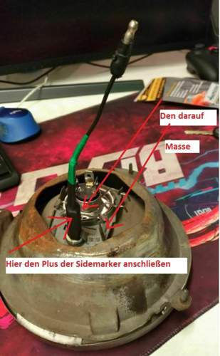

Habs nun gescheit gemacht mit stecker und co
Je nach System eben
Kenne das nur von Ford.
Da ist das Blechgehäuse zum Scheinwerfer mit Plastik getrennt.
So nicht bitte.
Den mittleren Pin der Birne verbindest du mit Schwarz / Gelb der Sidemarker.
Also Plus. Dein Ex blaues Kabel legst du nach Masse.
