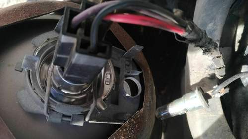

Lampen, hat die Sicherung vor deinem Umbau gehalten.
Wenn ja liegt der Fehler im Spiegel :-)
Die Sicherung ist schon gut und tut was sie soll, eben auslösen.
Also ist im Stromkreis hinter der Sicherung ein Fehler drin.
Suche ihn.
Denk aber an alte Kabelquerschnitte anpassen wenn 30 A.
Mehr Strom = dickere Kabel überall.

Also stärkere Sicherung keine gute idee?
hmm dann muss ich nomma guggen warum die auslösen...
Hab die verkabelung anständig verkabelt und gelötet hmm
Der Relaisumbau schont Deine Innenraumverkabelung und Deinen Lichtschalter.
Aktuell wird der komplette Strom für Deine Scheinwerfer von der Lima über den Lichtschalter an die Scheinwerfer gejagt.
Da bei H4 Scheinwerfern mehr Strom fließt, als bei originalen Sealed Beams, ist das Stromnetz an dem Punkt gern mal überlastet.
Durch den Relaisumbau dient die Leitung von und zum Lichtschalter nur noch als Steuerleitung.
Der meiste Strom fließt dann direkt von der Lima bzw der Batterie zu den Scheinwerfern.
Ergibt dann praktischerweise auch wirklich helles H4 Licht.

Weil der Fehler nicht bekannt ist.
30A auf ne Leitung zu geben die ein Schluß nach GND haben kann ist nicht ganz ohne.
Klar geht der Umbau aber mit der Zwangsbedingung die Kabelquerschnitte zu erhöhen,
und zwar alle bis zur H4.
Das auch nur dann wenn der Eingangsfehler Sicherung hat ausgelöst geklärt wurde.
Themenstarteram 13. Januar 2020 um 19:33
vor dem umbau hat es noch gepasst erst seid dem die standlichtlampe im hauptscheinwerfer ist hauts die Sicherung raus
Schreibst den Fehler ja selbst.
Fehler beim Umbau deines Standlicht.
Glaskugel sagt Standlicht Plus brückt GND,
Themenstarteram 13. Januar 2020 um 19:40
Hmm... frag mich aber wo... da ich nur nen 5cm kabel neu hinzugefügt hab, der rest war ist schon vorhanden.

zieh Mal die Standlichtbirnenfassung raus und am besten auch die Birne raus. Dann mal schauen. Hast du vielleicht plus an der Masse angeschlossen?
Vielleicht unbewußt, Standlicht brückt Plus nach Ground.

Eventuell holt sich die Standlichtfassung (auch) Masse über das Hauptscheinwerfergehäuse beim Einschrauben der Standlichtfassung. Könnte auch sowas sein.
Im Zweifel mal mit nem Multimeter prüfen, wo was anliegt und wo es hin verschwindet. Sicherungen gehen nicht ohne Grund hopps, insbesondere wenn es vor einem Umbau noch OK war.
Themenstarteram 15. Januar 2020 um 10:30
Hier mal ein Bild der ganzen Geschichte
Die kleine Öffnung ist für das Standlicht.
Daneben ist so nen Stift.
Den hab ich benutzt für Masse.
Oder Meint ihr das ganze ding steht eh unter Masse?
Das schlimme des ist so wackelig alles...
Mal liegt es an so das die Birne geht mal nicht...
Ich hab eben nomma alles neu gemacht vorm festmachen ging alles...
Nachm festmachen nicht mehr...
Mann kann auch nicht hinten rein greifen...
man muss den ganzen Scheinwerfer ausbauen...
