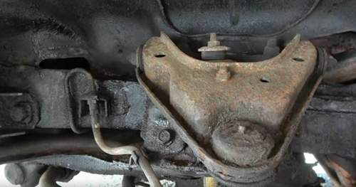

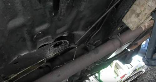

Weis nicht ob du was damit anfangen kannst =)
Ein Bild vom Unterboden und Vorderachse/Querlenker etc.
Hab leider kein Bild von ner Hebebühne.
Hab ja leider keine =)
Unterboden
Querlenker
Gesamtbild wäre mal interessant. Chrysler hatte da Drehstäbe an der Front der Vorderachse. Das müsste man auf einem Bild vom Ganzen gut sehen können.
Ohje hmm kann sein das der das dann hat.
Hinter dem Querlenker ist so nen Gelbe Stange sieht man bisschen.
Das der Stoßdämpfer, da ist aber keine Feder drum oder so wie man das üblicher Weise kennt.
Wenn da gar keine Schraubfeder ist wird er die Drehstäbe haben.
Ohje und das nicht so doll?
Sagen wir es so: Ist jetzt nicht die beste Konstruktion auch wenn die Absicht dahinter gut war. Die Buchsen an den Transversen Drehstäben schlagen gerne aus da die armen Dinger aufgrund ihrer Konstruktion alle möglichen Bewegungen auffangen müssen. Schlechtes Handling, klappern am der VA etc. PP. sind die Folge. Schau dir die VA und eben die Buchsen auch mal genau an. Weiss ja nicht ob du den Wagen seit Kauf mal richtig gefahren bist.
