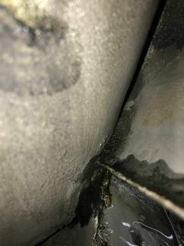

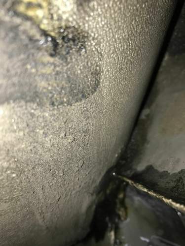

Also auch meine 20 Jahre alte e klasse aus Graz rostet. Die kotflügel fingen unten an. Nun habe ich diese abgebaut und leider auch darunter Rost gefunden. Hauptsächlich unter der Richtmasse. Habe es so gut es geht abgeschliffen und dann mit Pelox re behandelt. Nun meine Frage an die Experten. Die restliche dichtmasse auch weg machen? Habe immer geschliffen bis die Masse fest war und das Blech blank.
Wie geht es dann weiter? Erst Rostschutzgrundierung oder dichtmasse?
Was würdet ihr machen?
Die kotflügel waren auch angegammelt weil der dreck von 20 Jahren die Feuchtigkeit gebunden hat.

So, der Paranoide ist wieder aktiv. Habe auch wieder Rost gefunden. Aber halt in Grenzen. Die schon behandelten Stellen habe ich dann schonmal mit owatrol getränkt. Nun der Hohlraum sieht gut aus, Mercedes hat aber reichlich mit Wachs gespart. Das wird sich aber ändern. ;-) die Xenonlichter habe ich ausgebaut und reinige die. Nun kann man auch im motorraum ein paar stellen bearbeiten.

Das ist kein Rost, das ist maximal Röstchen. Wo die Dichtmasse fest haftet, muss sie nicht entfernt werden.
Alles in Allem ist das bei deiner Karre stöhnen auf hohem Niveau. Mach das bißchen Röstchen weg und sei glücklich. ;-)

Rostumwandler sind meist keine Dauerlösung. Ich nutze rostlöscher pelox re und umwandeln von Rost mit fertan. Aber ganz weg geht er wohl nur mit der flex. Aber in den Falzen schwierig
Das Problem der Rostumwandler, man sollte sie nicht mit Owatrol oder Fluid Film verwenden.
Benutze Fertan und du hast deine Zeit vertan. Seit wann ist Owatrol schwarz?

Du weisst aber schon das das normale Owatrol auf blanken Blech nutzlos ist weil es nicht hält.
Themenstarteram 29. Dezember 2018 um 20:12
Ja und das wird auch noch sandgestrahlt. Aber in den Ritzen wo Rost war hält das schon
In den Ritzen und Überlappungen schon das stimmt. Wenn du das Owatrol wieder runterstrahlst was willst du dann als Rostschutzgrundierung auftragen?
