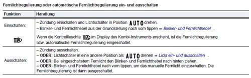

Schon mal während dem automatischen Aufblenden den Blinkerschalter kurz zum Lenkrad hin gezogen (Funktion "Lichthupe"😉?
Auszug Handbuch
@pfaelzerwildsau schrieb am 2. Mai 2023 um 14:40:01 Uhr:
Das hat mich beim vorigen Tiguan auch genervt, denn da steht schön verklausuliert bei "eingeschaltetem" Fernlicht. Wenn also die Automatik abschaltet, du dann meinst, das Teil soll auch weiterhin aus bleiben, musst du erst einmal das Fernlicht manuell einschalten, erst dann kannst du die Automatik deaktivieren.
Das ist beim aktuellen Tiguan zum Glück verbessert worden, ist die Lichtautomatik aktiv, egal ob automatisch ein- oder ausgeschaltet, dann kann ich diese auch mit kurzem Zug am Hebel deaktivieren, ohne zuvor den Gegenverkehr blenden zu müssen.
