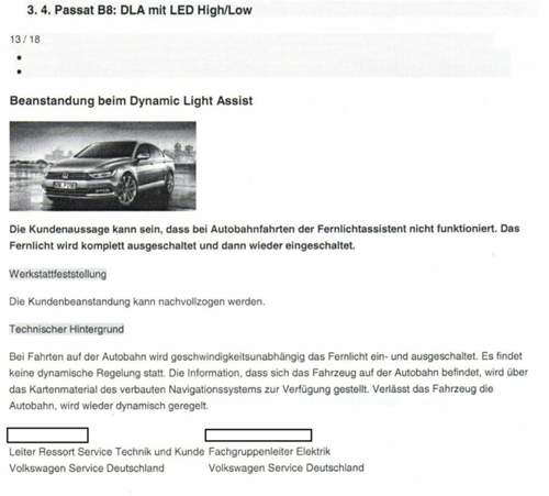

fast einer der Hauptgründe für den Kauf des Passat B8 war der Light Assist mit LED, den der A4 (meine Alternative als Firmenwagen) nicht hat. Auf der Landstraße ist es ein Traum, jedoch hatte ich heute eine lange Autobahnfahrt und da hatte ich mit dem DLA starke Probleme.
Zeichen des automatischen Fernlichtes im Display war an, aber das Fernlicht kannte entweder ganz oder garnicht. Also es leuchtete nur, wenn wirklich keine Auto bis zum Horizont zu sehen war. Wenn dann auf der linken Seite ein Auto auftauchte war das Licht wieder komplett auf Abblendlicht runter.
Habe dann auf dem Parkplatz gestoppt und dort leuchtete er die rechte Seite (nur die rechte Seite) mal kurz auf. Also wieder weiter und nein, wieder ging es nicht. Nächstes Stopp, Licht auf Werkseinstellung. Wieder kein Erfolg. Nächster Parkplatz, alles (komeplette Auto) auf Werkseinstellung. Wieder kein Erfolg.
Nichts hat geholfen.
Dann kam das letzte Stück meiner Fahrt. 30 Minuten Landstraße, alles perfekt. Stadtautobahn mit 100 und auch mal testweise etwas schneller.... alles perfekt! Volle Tunnelbildung, keine Blendes des Verkehrs, Abblendlicht Richtung Gegenverkehr, rechte Seite voll ausgeleuchtet. Vorrausfahrende Fahrzeuge und Gegenverkehr wurden nie geblendet bei rechstlich voller Ausleuchtung. Das ware Vergnügen das "Diskolicht".
Ich habe in den kommenden Tagen wieder viele Nachfahrten mit Autobahn und frage mich, wo der Fehler ist. Habt Ihr ähnliche Erfahrungen? Konnte VW helfen?

Anbei das Schreiben wegen dem DLA auf der Autobahn.
@Shanny schrieb am 19. November 2015 um 14:44:22 Uhr:
Danke. Dann halten wir mal fest: It's not a bug - it's a feature! 😉
Dann probier doch mal aus, ob das sich genau so verhält, wenn Du die Navigations-SD-Karte aus dem Kartenschacht nimmst. Dann dürfte der Passat ja nicht wissen, wo er ist und somit auch schön weiter mit DLA dynamisch leuchten.

Moin, moin,
wie schon gesagt und an meinen Filmchen zusehen, regelt der DLA schon auf der Autobahn.
Mein B8 ist von 01/2015, DM , H10 und 0138 als SW.
Hat denn schon jemand mehr Informationen warum das Fernlicht bei 160 km/h auf freier Autobahn ausgeschaltet wird??
