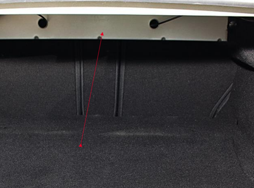

Hallo, hat eigentlich von den Coupé Besitzern jemand schon die unfassbar häßliche Querverstrebung im Kofferraum verkleidet (siehe Bild)?
Bild-1
Gibt's in der Limo auch. Vielleicht etwas höher aber auch unschön.

@Hans_31 bin zwar kein Graf und auch kein Landgraf, aber um deine Frage zu beantworten: ja :-)
@vito2 Jo. Haben alle. Wenn man "Glück" hat und das Auto schwarz ist, sieht man das nicht ganz so.
