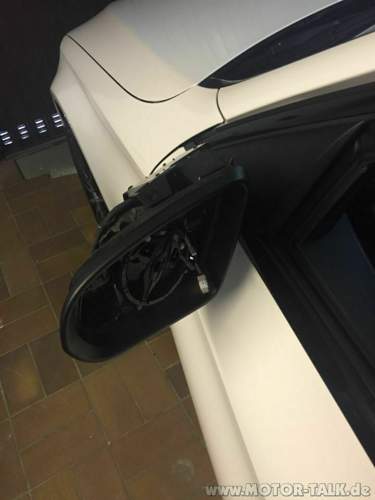

@Mr.Sideburn Funktioniert super. Die Umdrehungen des Befestigungsstift merken und auf der anderen Seite übernehmen. Die Optik und der Effekt ist klasse.
Wenn man langweile am Sonntag hat!!
Weiß gegen Schwarz und etwas rot für denn Kontrast
Sieht gut aus. Waren die Spiegelgehäuse vorher weiß?
Ich hatte vorher die normalen weißen, die vom Night Paket gefallen mir besser
@Alex.K96 schrieb am 29. Mai 2016 um 17:09:02 Uhr:
Ja da hast du recht, sieht wirklich klasse aus.
Aber warum Umdrehung? Ich dachte die werden geklebt.
@Mr.Sideburn schrieb am 29. Mai 2016 um 18:22:40 Uhr:
@sideburn richtig die werden geklebt.....die schwarzen "Aufnahmestifte" für die eigentlichen silbernen Pins
Werden geklebt. Die haben kein Gewinde. Und die Pins werden auf die schwarzen aufgeclipst
@Mr.Sideburn @Kurfuerst2002 Also bei mir hat es auch ohne kleben funktioniert und sie sitzen bombenfest ;)
@Alex.K96 schrieb am 29. Mai 2016 um 18:59:48 Uhr:
@ Alex ich hab auch nur ein Tröpfchen Kleber rein :) ich vermute eher bricht die Kiste auseinander bevor die Pins den Abflug machen ;)
