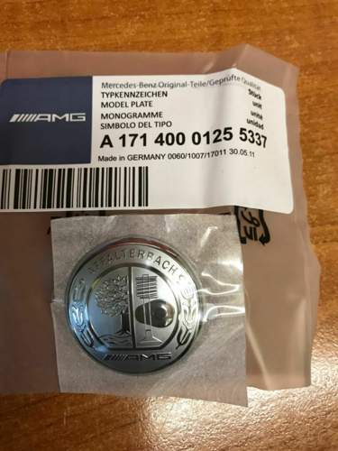

@roe1974 schrieb am 5. Juni 2018 um 10:28:17 Uhr:
Habe mal beim Grill etwas verändert.....
Ganz warm bin ich noch nicht damit ;-)
Bilder vorher/nachher
lg Richard
Hat jetzt jemand den Grill einmal an einem schwarzen Wagen verbaut? am besten mit Night Paket.
Über Bilder wäre ich dankbar, ich trau mich noch nicht zu bestellen ....
LG Mark
