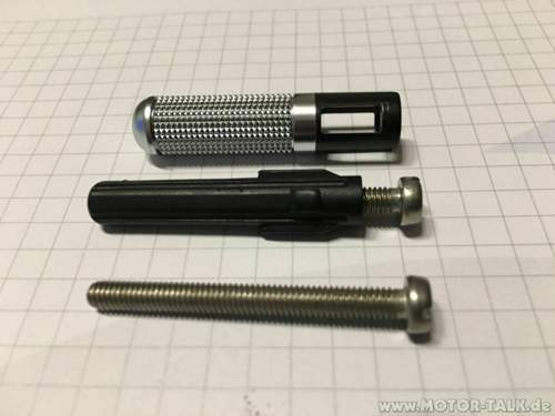

@Hans_31:
Kurze Frage zu deiner m4 Methode bei den Türpins...
Wo hast du das Gewinde reingeschnitten ? in den Stift, der an der Tür hängt, nach dem man den alten pin mit der Zange runtergeschraubt hat ? also anders formuliert, in das Teil wo der Landgraf die Klebekugel draufgesetzt hat?
Soweit ich es verstanden habe, bestehen die neuen Pins aus zwei Teilen. Dem eigentlichen pin der auf ein Innenteil gesteckt wird und ein M4 Gewinde hat ??
Lieben Dank
@Mfg89 schrieb am 11. Mai 2017 um 15:54:12 Uhr:
@Hans_31:
Lieben Dank
Hallo Mfg89
Das M4 Gewinde schneidest du einfach in das schwarze Unterteil des zweiteiligen Pins (du hast das schwarze Teil und den silbernen Alupin welcher dann auf das schwarze Teil gesteckt wird). Ich hab das Gewinde bis Anschlag geschnitten. Messe dann bevor du den alten Pin rausdrehst den Überstand von diesem. Dann weisst du, wieweit du das schwarze Unterteil reindrehen musst (Achtung, da auch noch der Alupin draufgesteckt wird, musst du schwarzes Unterteil entsprechend tiefer eindrehen). Den verbauten Pin schraubst du am Besten vorsichtig mit einer WP Zange heraus. Den Pin umwickelst du vorher gut mit einem Tuch oder Lappen. Aufpassen, dass du die Innenverkleidung nicht beschädigst (also gut unterlegen). Wenn du aufpasst, beschädigst du dabei nicht mal den Pin dabei. Hat bei mir hervorragend funktioniert.
Wenn du noch Fragen hast melde dich einfach. Hoffe Beschreibung hilft dir....
Grüße Hans
genau, Gewinde ins Unterteil. Einfach bis zum Anschlag mal reinschneiden.
Hab die Teile bei Kunzmann um je 1,10€ bekommen, auch die Alu-Pins.
Trotz Nachfrage, ob das wohl die korrekten Teile sind :-)
8,80 kompletter Satz für 4 Türen

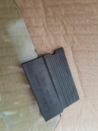

Moin. Was hat es mit den schwarzen Plastikteilen an der Scheibe auf sich? Hab die alte noch nicht ausgebaut daher die Frage ob die dranbleiben? Sind gross und verklebt. Lt. Video sind zumindest bei der normalen Scheibe keine dran.
Danke.
@maduuto schrieb am 13. Mai 2017 um 14:08:54 Uhr:
Danke.
Wenn die Teile unten sind, dann würde ich sagen daß das die Stelle ist an der der Fensterheber "verschraubt/befestigt" wird!?
