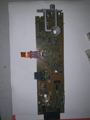

Hab da einen E61 bei dem das Diversity nicht mehr will. Beim Tauschen ist dem Besitzer das Flexkabel an dem roten Stecker abgerissen. Wozu ist der da, bzw weiss jemand die Belegung von dem Teil?

Hast du eventuell eine Steckernummer?
Z.B.: X ......
Müsste zur Heckscheibenantenne gehen fürs Radio.
Ideal wäre eine eindeutige Steckerbezeichnung dann kann ich genaue Auskunft geben
Themenstarteram 2. November 2023 um 12:01
Steckernummer? steht da net drauf..sind doch nur 4. Links dioe Antenne und rechts die Versorgung(8pol.)
Vorn links eine rote Buchse(3pol) und rechts eine schwarze(3pol). Foto hab ich auch eingestellt.

Der rote Stecker geht zur Heckscheibe.
Wenn der abgerissen ist wird neue Heckscheibe benötigt.

Flachbandkabel ist die Heckscheibenantenne
Das Kabel mit dem roten Stecker ist für die AM Radiosendung. Das ist auch bei mir abgerissen, funktionieren alles einwandfrei.

Gehe ich richtig mit der Annahme das das abgerissenen Flexkabel aber nichts mit den Empfangsschwierigkeiten für die Türöffnung zu tun hat sondern nur fürs Radio ist? Da ist ein anderes Modul reingekommen(gebraucht) das hat jetzt 4 Tage funktioniert und dann war wieder Schluss(Schlüssel muss an der Heckscheibe sein). Dann hat er gemerkt das das Flexkabel durch ist.
