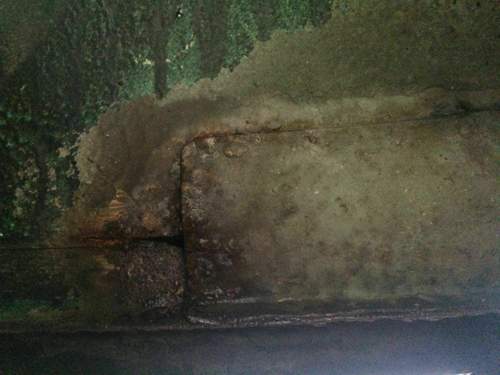

Gestern war der Tag der Tage, das erste mal zum TÜV mit dem Käfer.
Das Ergebnis war zwar negativ, aber für den Preis den ich Anfang des Jahres für den Käfer bezahlt hab, doch ganz okay. Ich hätte sogar mit mehr gerechnet.
5 Punkte sind ihm aufgefallen, bezahlen musste ich erstmal gar nichts, kann jetzt alles in Ruhe machen/lassen und dann wieder zur richtigen Abnahme.
Radbremszylinder hinten rechts defekt
Handbremse ungleichmäßig
Vorne Links im Inneren Kotflügel ein Loch
Vorderrad rechts hat ein wenig Spiel in der Verbindung am Lenkgetriebe
Am Rahmenkopf rechte Seite ist ein kleines Loch
Nun zur eigentlichen Frage.
Dieses Spiel am Lenkgetriebe, habt ihr einen Lösungsansatz wie man das beheben kann ?
Das Loch im Rahmenkopf ( Siehe Foto im Anhang) kann man da ein Blech drüber schweißen oder die Schadhafte Stelle austauschen oder ist die Position dafür ungünstig ? Und wenn ja, gibt es für diese Stelle irgendwo ein Reparatur Blech, das die Form des originalen hat ?
Der Käfer soll in 2-4 Jahren sowieso komplett gemacht werden, aber bis dahin muss er noch durchhalten.
Danke für eure Hilfe

Zu den Durchrostungen muss ich leider sagen, dass die schon nicht so toll aussehen. Du siehst vermutlich von außen nur die Spitze des Eisberges. Du sagst du willst den eh demnächst machen, da ist das über den Tüv schweißen eigl ok aber wundere dich nicht wie groß solche Löcher werden, wenn man da ein Blech drüber pappt. Damit beschönt man solche Stellen eben nur und sie rosten einfach munter weiter. Blechstücke am Rahmenkopf einfügen sollte gut gemacht werden, weil manche Prüfer darauf etwas allergisch reagieren. Überlege dir vorher genau wie du flicken willst weil du es später auch wieder abnehmen musst und vernünftig reparieren willst.

Die Lenkung kann mMn aus vier Gründen Spiel haben:
- Spurstangenkopf ausgeschlagen, das sind die Gelenke zwischen Rad und Lenkhebel
-Lenkhebel ist locker. Halte ich für sehr unwahrscheinlich
- Lenkung falsch eingestellt. Das Lenkgetziebe ist nur in Mittelstellung spielfrei, hier wird aber gerne rumgedocktert um eine verzogene Spur auszugleichen.
- Lenkung muss nachgestellt werden.
Ich denke dass einer oder beide der letzten Punkte zutreffen. Such hier im Forum unter "Lenkgetriebe einstellen". Andererseits deutet die Einseitigkeit auch auf die Spurstange...
Aber da offenbar eh ne menge Arbeit auf di´ch zukommt sollte das kein Problem sein ;-)

Dein größtes Problem ist definitiv der Rahmenkopf. Zum Rest wurde ja schon einiges gesagt. Hast Du den Deckel vorne mal runtergenommen und mal in den Kopf reingeguckt?
Ehrlich gesagt sieht der Kopf auf dem Bild schon ziemlich fertig aus. Schweißen am Kopf wird auch von vielen Prüfern nicht abgenommen. Und bei Dir kommt noch hinzu, dass das genau die Abstützung des Achsrohrs ist die da durch ist. Ich würde fast drauf wetten, dass da die ganze Ecke schon durch "knusprig" ist. Ganz abgesehen vom TÜV, hätte ich da für mich schon bauchgrummeln - immerhin hängt an dem Teil die komplette Vorderachse...:rolleyes:
Will man es, spätestens bei einer Vollresto (wie Du schriebst in 2-4 Jahren), richtig machen muss da nen neuer Kopf dran. Das heißt dann Rahmenlehre etc. also volles Programm mit Bonusrunde. Je nachdem wie die Bodengruppe sonst so aussieht und was Du so vor hast, könnte es dann auch einfacher und günstiger kommen ne andere BG zu nehmen.
Der Zustand vom Rahmenkopf wäre für mich schon ne Überlegung die Resto-Planung vorzuziehen - vieles von dem was Du jetzt für'n TÜV schnell fertig brutzelst (falls das dann überhaupt klappt), machste hinterher eh nochmal.

Für den Rahmenkopf gab es und müsste es immer noch Reparaturbleche geben. Normalerweise decken die dann den ganzen Bereich ab zwischen VA und Napoleonhut, werden von unten aufgeschweißt. Bei meinem wurde das damals auch mal gemacht. Allerdings: die Sache ist schwer umkehrbar. Wenn man es später "richtig" machen will, steht man vor einem Haufen Schwierigkeiten. Wenn man es mit Doppelung lässt, muss man sehr für die Konservierung sorgen. Bei mir fährt auch immer ein bissl die Furcht mit, dass eines Tages mal die ganz große Säge zum Einsatz kommt. Wird kommen.
Lenkung: Spurstangenköpfe. Originalteile halten ca. 30 Jahre, Repros auch schon mal nur ein halbes, ungelogen. Und die Traggelenke sind auch Verschleißteile.

Der Rahmenkopf wurde an der Stelle schon mal geschweißt, das ist deutlich zu sehen. Jemand hat ihn simpelst zugebraten, drüber geflext und drüber gejaucht. Und die Ablaufbohrungen für das Schwitzwasser wieder mal vergessen, drum rostet es ja dort... wären 5 Minuten gewesen und das Problem wäre gelöst gewesen.
Der schaut richtig fertig aus. Geh mal nicht von einem Flicken aus, das wird mindestens ein Rahmenkopf Bodenblech.
Was mir noch einfällt: Wie sieht der Übergang A-Säule Bodengruppe aus? Die Karosse senkt sich, wenn sich die A-Säule in dem Bereich auflöst. Kontrolliere mal ob du eine Beule unter der Tankklappe hast oder in dem Bereich Risse durch Lack/Spachtel zu sehen sind.
Sidewinder hat leider Recht, was die Überlegung angeht, es nicht jetzt komplett zu machen und spricht mit Sicherheit aus Erfahrung.
Überstürze einfach nichts und überlege dir was du wie machst. Denn du wirst alles was du jetzt machst nochmal in Angriff nehmen müssen und vom zahlreichen schweißen werden die Stellen nicht einfacher zu machen.
Hier will dir auch keiner Angst machen, das ist mit viel Einsatz zu reparieren. Es hört sich immer so entsetzlich an und ist mit Sicherheit auch eine ernst zu nehmende Sache aber du packst das schon :) .

Wie ist denn die Verbindung zwischen Lenkgetriebe und der Spurstange die das Rechte Rad mit dem Lenkgetriebe herstellt gebaut ? Kann es sein das dort ne Buchse oder so ausgeschlagen ist ?
Ich werd am Wochenende mal den Tank rausnehmen und von Oben versuchen durch diese Klappe in den Rahmenkopf zu schauen.

Da meine Schweißkenntnisse echt schlecht sind, wird im schlimmsten Fall eine neue BG in Frage kommen oder die jetzige irgendwo komplett zur Überholung gegeben.
Die A Säule sowie Warmluftkanäle sind noch gut.
Batterieboden wurde schon mal geschweißt, dafür hab ich vom Vorbesitzer sogar die Rechnung mitbekommen.
Werde wohl nach dem Blick in den Kopf mal die Werkstatt fragen sie für die Schweißarbeiten haben wollen..
Das Bodenblech vom Rahmenkopf, wird das über das jetzige drüber gesetzt oder wird das alte dafür entfernt ?
Das alte Bodenblech vom Rahmenkopf läßt sich entfernen und auch so ersetzen. Das dürfte da die letztlich beste Lösung sein.

Tank ausbauen bringt keinen Erkenntnisgewinn. Ich denke, die knapp handgroße Serviceöffnung war gemeint, die ganz vorne zwischen den Achsrohren mit zwei Blechschrauben verschlossen die einzige Möglichkeit bietet, die Schaltstange auszubauen. Mit 'ner starken Lichtquelle und Spiegeln kann man da schon ein bisschen was sehen. Mittlerweile gibt es auch schon USB-Endoskope für 20 Euro aus China, die mit 5,5 mm Durchmesser und 6 Leds sowie einigen Metern Kabel auch sehr hilfreich sein können. Unter Linux kann man die Teile mit dem VLC ansprechen, als Stream öffnen, nur so am Rande....
Spurstangenköpfe sind Kugelgelenke, und die werden halt labbrig mit der Zeit. Ist keine große Investition, aber man muss die Zapfen ausdrücken (was nach all der Zeit oft schwer geht) und hinterher auf jeden Fall die Spur einstellen (lassen), der Name sagt es.
Was auch noch zur Diagnose "Rad lose" führen kann (sollte der Fachmann und auch der kundige Laie aber unterscheiden können) ist ein nicht optimal eingestelltes Radlager oder (blöder) ein eingearbeiteter Lagersitz auf dem Achsschenkel.
